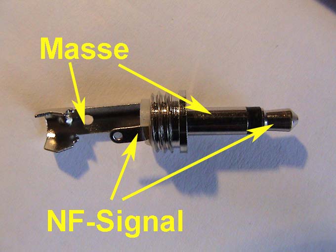

    Zitat Zitat von svenk
    Das Klinkenkabel hat ja einen vorderen und einen hinteren Teil - welches davon ist vom 229 NF - bzw. NF + ?
    Sven
    Das dicke Ende hinten ist die Masse und die kleine Spitze ist das NF-Signal.
    Also hinten NF-
    und vorne die Spitze NF+
