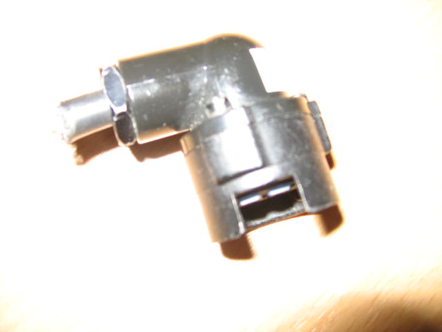

    da gibt es noch einen Stecker für Zubehör.
    Kannst Du erkennen da er eine Aussparung hat.
    Der Anschluß am Fug hat einen Stift an der seite eingedreht, damit man die Beiden nicht verwechseln kann.
    Es gibt Bedienteile die haben links und rechts einen Anschluß. Einmal mit und einmal ohne Aussparung.
    Die Belegung such ich Dir mal raus....oder hast Du die Suchfunktion schon Benutzt?
    Hab Dir mal nen Bild gemacht da siehst Du die Aussparung...schlechtes Bild...sorry

    ...ja genau!
    Beim fug 7 sieht man das ideal! Die obere Buchse ist der Fernbedien Anschluß.
    Da kann man auch den Bolzen sehen!
