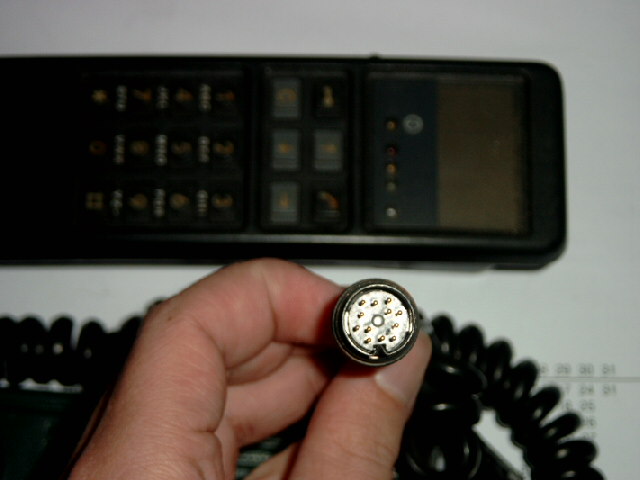

    Hallo Frank,
    Ich habe schon einige davon verwendet, bei mir passen die...
    Wobei mir gerade einfällt, das es zwei verschiedene gab, einmal die Verbindung Kartenleser-Telefon und dann Höhrer-Kartenleser...
    Einer Passte nicht, da weniger Pins. müsste der Logik nach dann Höhrer KArtenleser sein, der nicht passt!
    Carsten

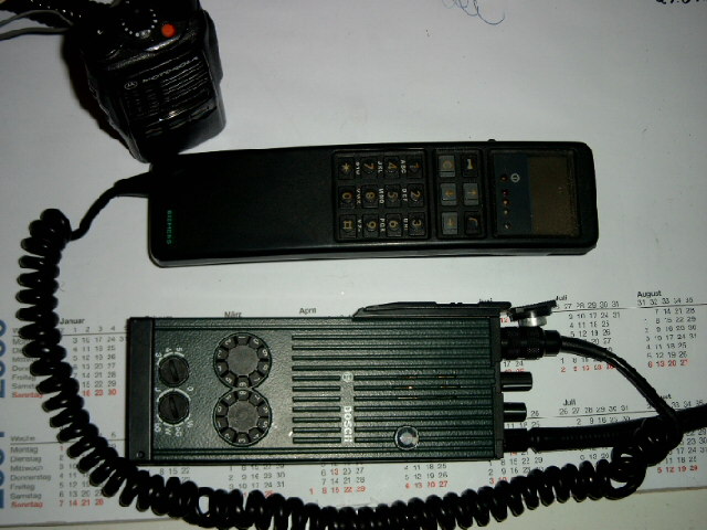

    EDIT: Habe gerade mal ein wenig im Keller "GEGOOGLT" ;-) und ein wenig C-Netz Krempel ausgegraben.
    Ergebnis: Es war doch der Stecker am HÖHRER der Passt, der Stecker am Kartenleser passt nicht!
    Bild: FuG13a mit Telefonanschluss ;-)

    21.12.2002
    3.127
    Also ich habe hier ein Pärchen von einem alten C-Netz-Porty, das zwar die gleiche Pinzahl aber eine andere Symmetrie hat.
    Frag' mich aber nicht nach dem Hersteller des Telefons.
    Wenn es aber welche gibt, die passen, ist das gut zu wissen.
    Da kann ich in Zukunft mal drauf achten.
    18.11.2003
    2.186
    Also wie gesagt, nach erneuter Durchsicht:
    Siemens C1 und C2 Höhrerstecker funktionieren auf jeden Fall,
    Wie es mit dem KArtenleser vom C3 aussieht weiß ich gerade nicht!
    Carsten

    Das FuG mit dem Telefonhörer sieht übrigens cool aus.
    Das Teil so umgebaut, daß es am FuG richtig funktioniert und Du bist der Held an jeder E-Stelle ;-)
    18.11.2003
    2.186
    Ja, das wär doch mal eine Bastelidee...
    Wobei da doch ein UBT90 besser geeignet währe, der hat schon eine PTT!
    Das müsste sogar gehen, nur den MVV im Höhrer umgehen, richtig anschließen und fertig!
