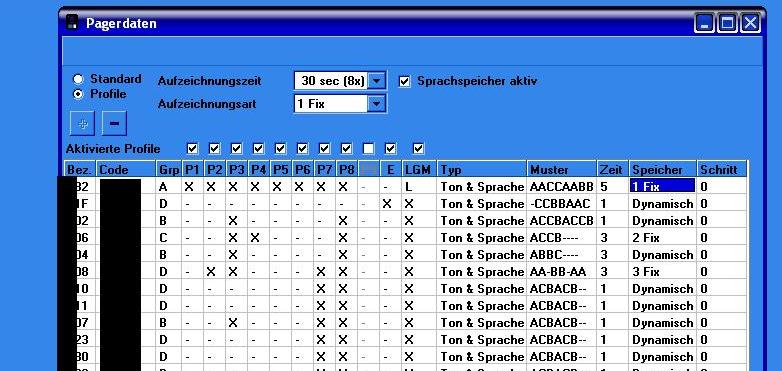

    HI,
    also habe es so wie im anhang Programiert.
    Das bedeutet doch Das FIX 1,2, und 3 Immer eine Durschsage gespeichert ist. Sofern eine d ist oder???
Hits:	187
Größe:	70,3 KB

    In deiner Programmierung ist 1 Einheit (1x 30sek) für die erste Schleife belegt.
    2 Einheiten (2x 30sek) für die 4te Schleife und 3 Einheiten (3x 30sek) für die 6te Schleife.
    Was meinst du mit "d"?
    Normalerweise müssten diese fix programmierten immer eine Durchsage (bzw bei fix 2 2 durchsagen, bei fix 3 3 durchsagen) enthalten, sofern mal eine bei einer Alarmierung aufgezeuchnet wurde. Ganze einfach eigentlich.
    Jetzt klar was Fix1 und Fix2 bedeutet? Das sind die Einehiten die du zuteilst. Die zweite Schleife muss also nicht zwingend mit Fix2 programmiert werden!
