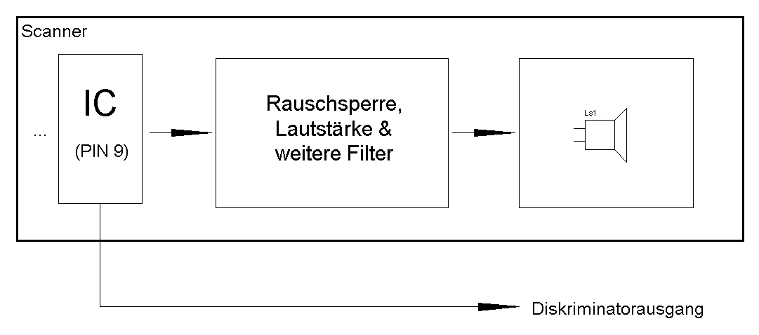

    Noch ein letztes mal (langsam verliere ich die Geduld)
    Der Diskriminator ist sozusagen ein 2. Ausgang an deinem Scanner.
    Dieser hat folgende Eigenschaften (jetzt gut mitlesen):
    1. er hat immer den gleichen Pegel (den kannst du nicht regeln)
    2. er sitzt Schaltungstechnisch vor allen filtern (auch vor der Rauschsperre, logischerweise rauscht er)
    3. er liefert somit ein absolut unverfälschtes Signal zur Auswertung für den Rechner! Bezeichnen wir Ihn auch als sauberen parallel-Ausgang!
    D.h.
    1. Du kannst die Rauschsperre gepflegt eingeschaltet lassen.
    2. Du kannst auch die Lautstärke an deinem Scanner verändern.
    3. Du musst den Eingangspegel an der Soundkarte festlegen (am Scanner geht es nicht, warum s.o.)
    4. Um das Hörvergnügnen zu steigern, den entsprechenden Eingang am Rechner für den Ausgang stummschalten (warum, siehe oben, Eigenschaften).
    Im Anhang noch eine kleine Grafik um dies noch zu verdeutlichen (es handelt sich hier um das Prinzip).
Hits:	289
Größe:	7,2 KB
