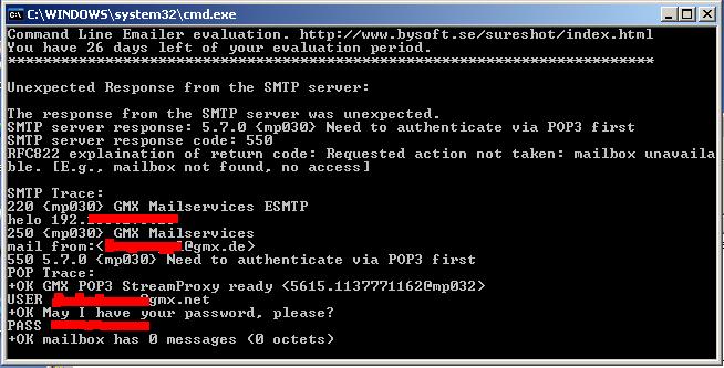

    ich habe ein Problem mit GMX, meine Batch Datei und der deren Aufruf im POCSAG funktioniert, aber nur wenn ich mit Outlook meine Mails einmal abgerufen habe.Danach funktioiert erst meine Batch Datei sonst erhalte ich eine Fehlermeldung von CleMail.
    Ich soll mich erst bei dem SMTP Server anmelden und danach beim POP ?!?!? wie geht das???
    So sieht meine Batch Datei aus:
Hits:	185
Größe:	56,5 KB

    Setz bei GMX in den Optionen die Sicherheitsstufe runter...

    das einzige was ich finde unter Option ist die Auswahl zwischen
    SMTP mit Login (maximale Sicherheit) oder SMTP after POP mit IP-Check
    Standart war bei mir SMTP after POP mit IP-Check aktiviert.Ich werde mal die andere Variante ausprobieren
    kann es sein, das CleMail nicht mehr bei dem Mail-Provider GMX funktioniert?
    Verwndet in der letzten Zeit noch jemand GMX mit CleMail zusammen?

    Ich erhalte immer die Fehlermeldung das ich mich zuerst beim POP Server anmelden soll.Ich habe schon die Sicherheitsstufe bei GMX runter gesetzt aber es funktioniert nicht mehr bei mir.
