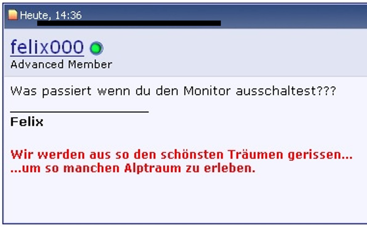

    Lustig :-))
    Felix hat die Antwort auf seine Frage gleich selbst gegeben... *lool
Hits:	278
Größe:	95,8 KB
    10.12.2003
    3.902
    Wieso???
    Versteh ich net...
    Felix
    Zitat Zitat von felix000
    Was passiert wenn du den Monitor ausschaltest???
    Antwort von Felix:
    Wir werden aus so den schönsten Träumen gerissen...
    ...um so manchen Alptraum zu erleben.
    10.12.2003
    3.902
    Zitat Zitat von Ebi
    Antwort von Felix:
    Das 'so' in der ersten Zeile is falsch...Danke
    Aber den Witz versteh ich immer noch nicht :-(
