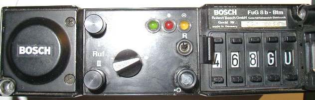

    Auf dem Gerät steht: Bosch FuG 8b - Btm
    Es handelt sich dabei um ein altes FuG 8B, bei dem die Kanalwahl noch mit Stellrädern eingestellt wird. Weiterhin hat das Gerät außer Tonruf I + II, Lautstärke, Rauschsperre, LEDs und Ein/Aus-Knopf keine weiteren Funktionen auf der Frontplatte.
    Baujahr dürfte auch so etwa 1979 sein.
    Zum besseren Verständnis habe ich noch ein Foto des Geräts drangehängt. Ich hoffe es kann mir jemand helfen?!?

    09.04.2002
    1.658
    noch mal...
Name:	fug 8b -btm.jpg
Hits:	852
Größe:	24,3 KB
