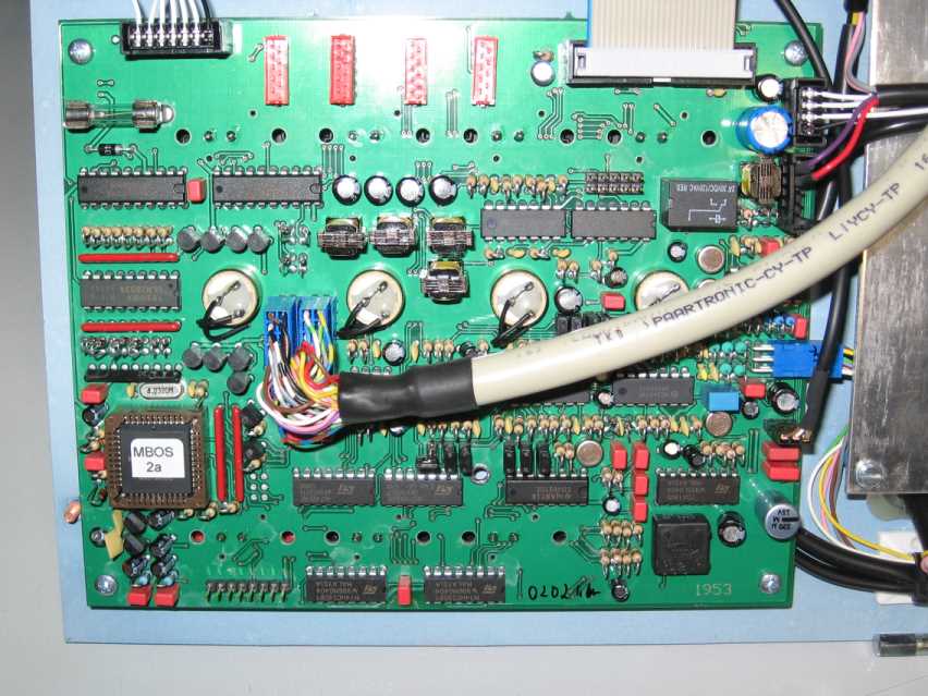

    Hallo Gerrit!
    Wir verwenden an unseren Major2 mehrere Headsets von Danmike (http://www.danmike.net) Modell DM881 mit dynamischem Mikrofon. Funktionieren gut und wir sind sehr zufrieden. Wurden übrigens von Furtner+Ammer beim Ausbau des ELW mitgeliefert.
    Lothar

    Hmm, wenn ich mir da die Belegung des Mikrofons so ansehe, sind das ja nur 2 Pins. Wie habt ihr das angeschlossen?
    Gerrit Peters
    OrgL Gast
    Na ja wie schon gesagt, haben wir alles fertig montiert bekommen. Werde es aber die Tage mal nachschauen.
    Lothar
    OrgL Gast
    Hallo Gerrit!
    Hat zwar etwas gedauet, aber ich habe es nachgesehen:
    das Mikro ist an Stecker 12 Pin 2 und 3 angeschlossen, das Headset an Pin 14 und 15.
    Lothar

    Hmm, dann wird Eure MBOS wohl auf Elektret umgebaut worden sein. Ich bekomme ein weiteres Headset von MB Quart. Dyn./Sym. Werds damit dann nochmal testen. Trotzdem danke.
    Gerrit Peters
    OrgL Gast
    Na ja, kann mir nicht vorstellen, daß die Major umgebaut wurden, denn an den Headsets steht eindeuting DM881/D (=dynamisch). Und die Platine ist original, siehe Bild.
    Lothar
