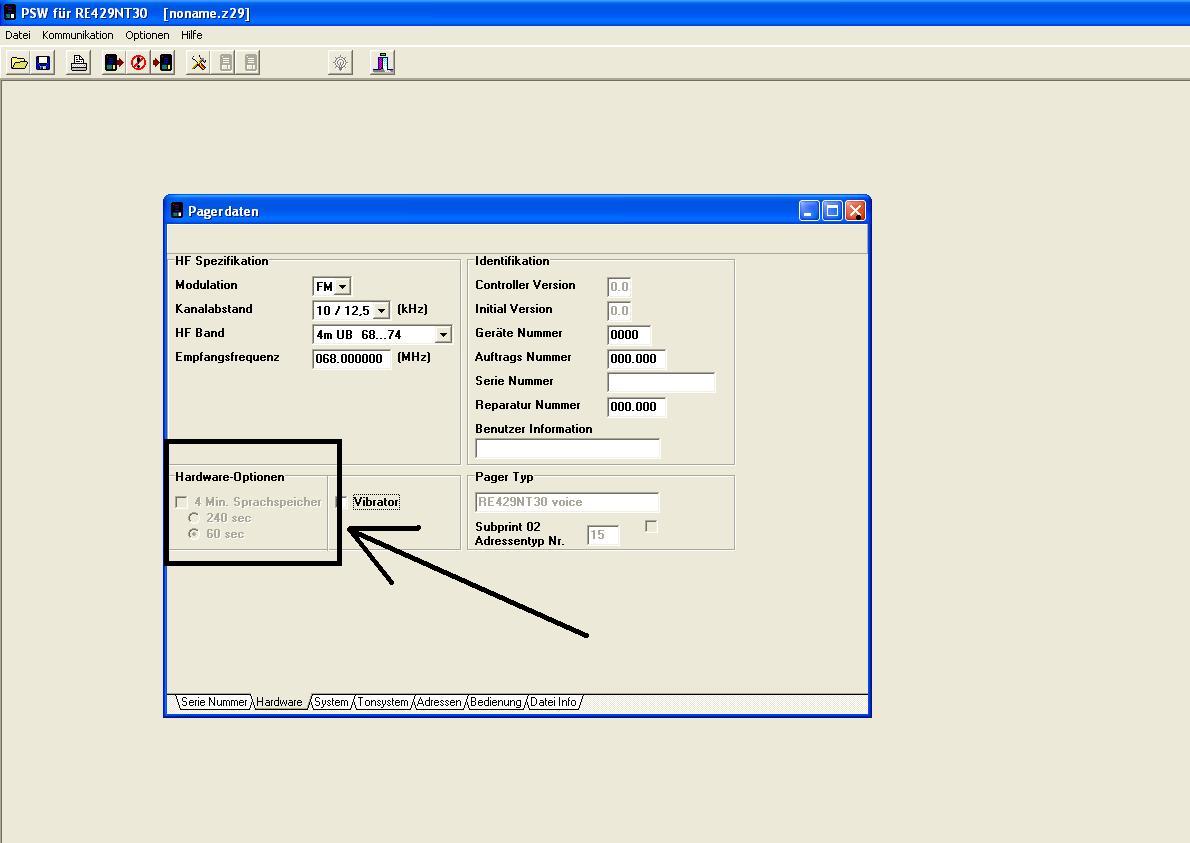

    Hallo, und zwar habe ich ein Problem.
    Wenn ich die Software des Quattro XLS+ öffne kann ich zwar alle funktionen anwählen aber nicht die folgenden funktionen:
    -Hardware Optionen (Bild im Anhang)
    Jetzt meine Frage ist dies erst möglich zu aktivieren wenn ein XLS+ angeschlossen und ausgelesen wurde oder was ist faul.
    edit: Programmiergerät ist nicht angeschlossen bekomme ich erst diese Woche wieder ( war in Reparatur )
    Also auf Deutsch kein Melder am PC nur Software geöffnet.
    Mfg Rapper112

    Rapper112: Experte !!!
    Wenn der Melder den du programmieren willst keinen Sprachspeicher hat dann kann man in diesem Feld auch nichts aktivieren. Sollte der Melder mit Sprachspeicher ausgerüstet sein & wurde ausgelesen ist der standartmäßig immer aktiviert und somit auch der Haken im Kästchen.
    Edit: Soweit ich weiß lässt sich mit der PSW429NT30 kein XLS programmieren

    Gerät auslesen und dann geht erst alles.
    Dann steht das richtige Band, die Seriennummer, die Frequenz drin und du kannst auch den Sprachspeicher einstellen!
    Vorher geht noch gar nix!

    Schließe mich den Ausführungen von abc-truppe an.
