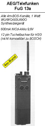

    Telefunken HFG FuG 13a
    Wünsche Euch ein gutes neues Jahr!
    Habe ein HFG Telefunken FuG 13a mit einer 12-Pol-Tuchelbuchse.
    Ich weiß, hier sind die Belegungen bereits mehrfach eingestellt worden.
    Aber:
    Bei mir in der Blindkappe sind wie beim Bosch die Brücken:
    A-B, C-D, F-G!
    Gibt es noch irgendeine andere Belegung als beim Bosch?
    Sonst würde ja die Brücke C-D den Tonruf I+II beim Telefunken, Teleport oder SEL überbrücken.
    Möchte eigentlich nur ein Lautsprechermikrofon anschließen.
    Mit der Bosch-Belegung funktioniert es auf jeden Fall nicht!!!
    Vielleicht könnt ihr mir ja bitte weiterhelfen.
    Vielen Dank!
    Jan
