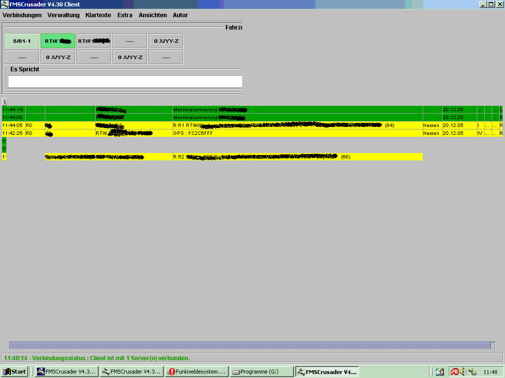

    habe hier so eine Art Bug...
    Crusader läuft bei mir bisher auf dem Hauptrechner "neben her". Das Problem ist, dass der Client nach einiger Zeit (mal paar Minuten, mal einige Stunden) quasi versagt.
    Es passiert nur, wenn er minimiert wurde und man ihn dann wieder maximiert.
    Zuerst sieht man nur die Status- und Titelleiste und alles weitere erscheint dann erst bei Klick oder Mausbewegung auf die entsprechende Stelle.
    Es wird zwar immer noch ausgewertet, allerdings ist das mit dem Anziegen so eine Sache. Neue Telegramme kann man erst durch wildes Herumklicken im Client sehen.
    Ich denke aber mal, es hängt hauptsächlich mit meinem Rechner zusammen, aber vielleicht hat wer eine Lösung.

  7. #67
    10.12.2003
    3.902
    Deinstallier mal Java und installiers nach einen Neustart wieder.
    ...hat bei mir damals geholfen...
    Felix

  12. #72
    03.08.2002
    212
    Rechner: Win2000
    1,3Ghz
    256 Ram
    Wollte nur mal kurz mitteilen, dass das Problem seit 4.40 nicht mehr aufgetreten ist.
