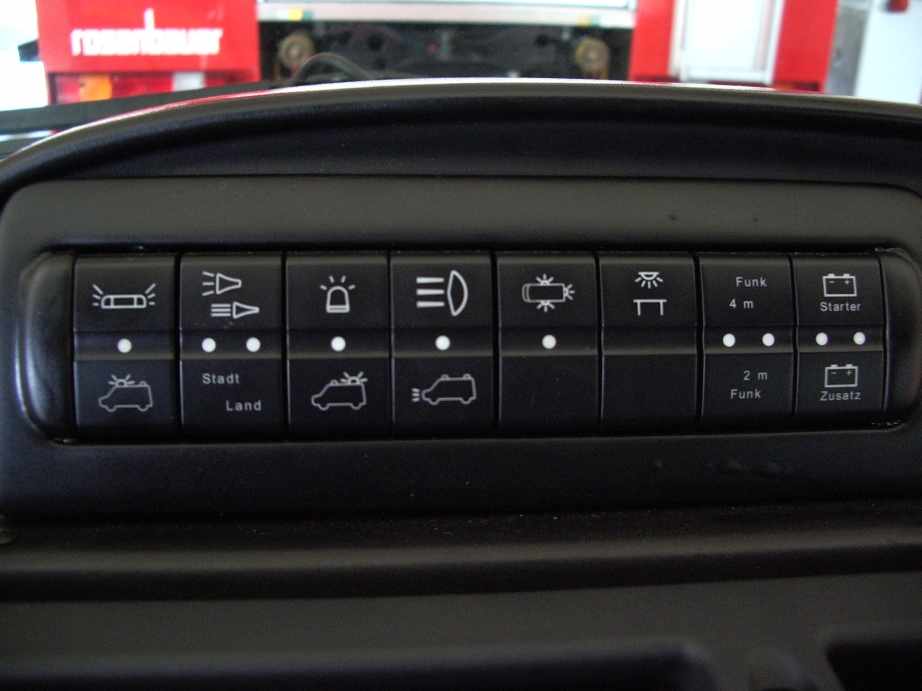

    gibt es irgendwo ein foto von der bedieneinheit der 5er? auch die bedieneinheit der feuerwehr-version der 6er würde mich interessieren.

    ..mist eben vergessen.
    Ich könnte dir auch eine Bedieneinheit von einer Hella RTK QS oder wie das Ding heißt anbieten. ;-)

Name:	hella rtk qs.jpg
Hits:	2141
Größe:	65,8 KB
    Gruß Etienne
