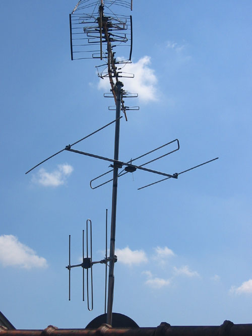

    Obwohl ich mit der "unveränderten" UKW-Antenne auch guten Empfang am Scanner habe, wollte ich das mit der Polarisation mal ausprobieren. Die Antenne ließe sich leicht über ein paar Schrauben um 90 Grad drehen. Jedoch weiß ich jetzt nicht, ob die untere oder die mittlere Antenne auf dem Bild die UKW-Antenne ist. Könnt ihr mir weiterhelfen?
    (Die untere hab ich mal versuchsweise gedreht, die stand aber vorher genau wie die anderen)
    mfg Christoph

    Beides sind UKW antennen die Mittlere ist eine 3 Element die untere eine 5 Element.
    von welcher geht dein kabel weg ?
    Heiko
