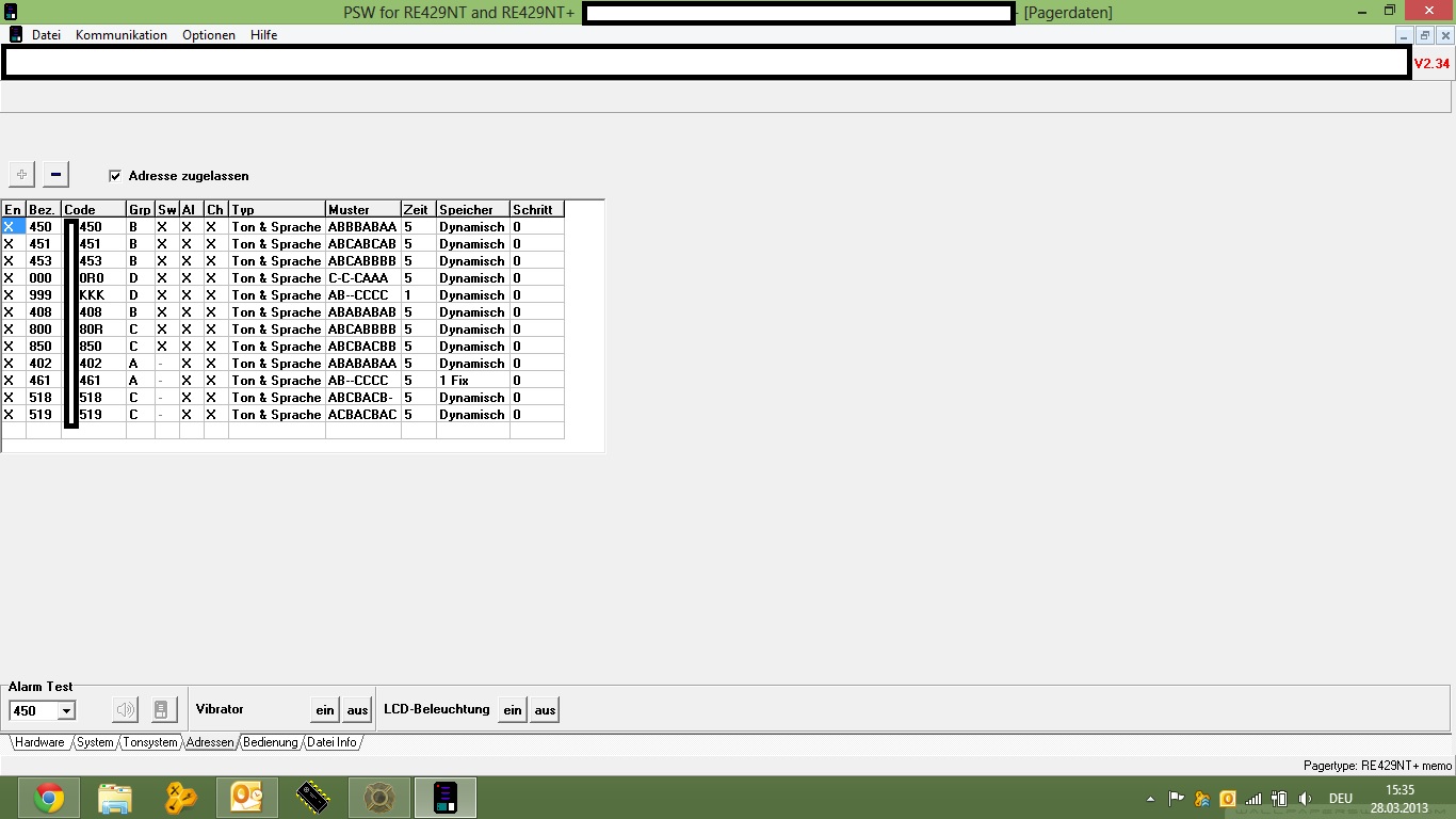

    Ich würde den Thread gerne wiederbeleben, denn mir tat sich folgendes Problem auf:
    Ich habe einen QXLS und habe den Sprachspeicher in 4x20 sec geteilt, was aber noch auf 3x26 geändert wird. Ich habe, bis auf eine, alle Scleifen auf Dynamisch programmiert. Wenn ich das richtig gedeutet habe heißt das, dass diese eine Schleife ihren "festen" Platz hat und dieser nicht durch eine unwichtige andere Schleife überschrieben wird. Wenn das so sein soll, dann klappts bei mir irgendwie nicht. Hat da einer ´ne Idee oder ist das Problem bekannt?
    Desweiteren würde mich interessieren, wo die Einstellung zu finden ist das der Speicher erst nach Ende der Alarmierung aufnimmt.
    Patrick
    PS. Anbei ein Screenshot meiner Programmierung
    EDIT:
    Wenn ich grad dabei bin: Was ist der 'Adress Schritt'?

    Hallo nochmal,
    Da sich ja die Antworten in Grenzen hielten, versuche ichs jetzt nochmal...
    Ich habe ein Dokument von Swissphone (siehe: Anhang) gefunden in dem eindeutig steht das der Aufnahmestart des Sprachspeichers einstellbar ist (vgl.: Seite 2 Abschnitt 2 des Anhangs). Jetzt erneut meine Frage: Wo und Wie wird diese Einstellung programmiert?
    Patrick
