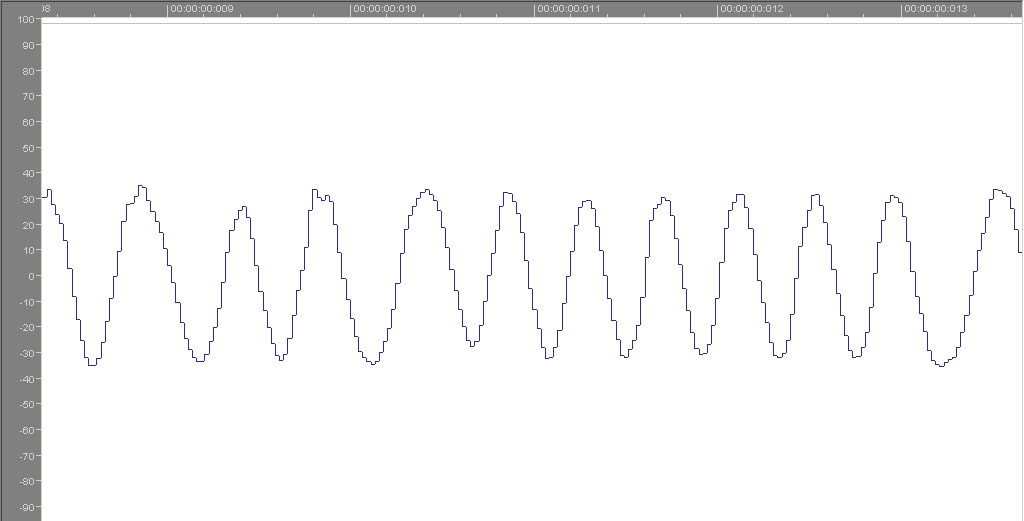

    Ferdinand Gast
    ich hab es heute geschafft einen kurzen Teil der Störung ohne Rauschsperre aufzunehmen.
    Leider ist es mir nicht gelungen die vermeindliche FMS-Folge zu dekodieren. Vielleicht kann es jemand von euch mal probieren.
    Die Datei ist im Anhang. Dieses Klicken welches 2 mal einzeln und einmal dopplet zu hören ist müsste doch ein Status-Code sein oder?
    Danke und Gruß,
    Ferdinand

    ich meine das hört sich an, wie die Meldebits der Pfitzner - Teletron Gleichwelle.
    Ebi

    Ich hab das Signal mal grafisch darstellen lassen (sehr stark vergrößert). Man kann denke ich erkennen, dass manche Wellen breiter als die anderen sind. Könnte also tatsächlich eine Art FSK-Verfahren sein.
    Aber welchen Sinn soll das ganze haben?
    Meldet eine Relaisstelle einen Fehler, wie anfangs schon vermutet wurde?
    Ich versuch mal herauszufinden was für ein Gleichwellensystem wir hier haben oder haben die Lkrs. die gleichen?

    Servus!
    Man kann über die FSK-Telegramme in beide Richtungen bestimmte Sachen melden bzw. schalten.
    Die Relaisstellen haben z.B. Feldstärkeübertragung, Unterspannungserkennung, Einbruch- und Sabotagemeldung, ...
    Die Leitstelle kann jeden GWU einzeln ein- bzw. ausschalten, wenn gewünscht könnte sogar ein Kanalwechsel vorgenommen werden. Dies alles geschieht über Steuertelegramme. Ich bin mir nur nicht ganz im Klaren, warum diese Telegramme 4m-seitig übertragen werden, wenn meist eh 70cm-RiFu-Strecken vorhanden sind. Dann würde man die Signale auf 4m gar nicht mitbekommen und sie könnten so nicht stören.
    Aber da bräuchte man mal mehr Unterlagen zu den GW-Anlagen.
    Alex

    18.12.2001
    4.989
    Bei den ganzen AEG Gleichwellensysteme, die in Hessen verbaut sind, werden die Statusmeldungen der Gleichwelle auch per FSK mit 600 Baud übertragen. Hört sich etwas dumpfer an wie FMS, da langsamer. Auch hier werden alle Steuerdaten über 4m gesendet.
    Gruß Joachim
    Original geschrieben von Quietschphone
    Servus!
    ..... Ich bin mir nur nicht ganz im Klaren, warum diese Telegramme 4m-seitig übertragen werden, wenn meist eh 70cm-RiFu-Strecken vorhanden sind. Dann würde man die Signale auf 4m gar nicht mitbekommen und sie könnten so nicht stören.
    Alex
    Hi Alex,
    wenn die GWA auf "Kreisverkehr" geschaltet ist, gehen die Steuersignale auch auf 4m raus.
    Und es ist definitiv ne Pfitzner GW, deren Geräusche Ferdinand da aufgezeichnet hat.
    Ebi
