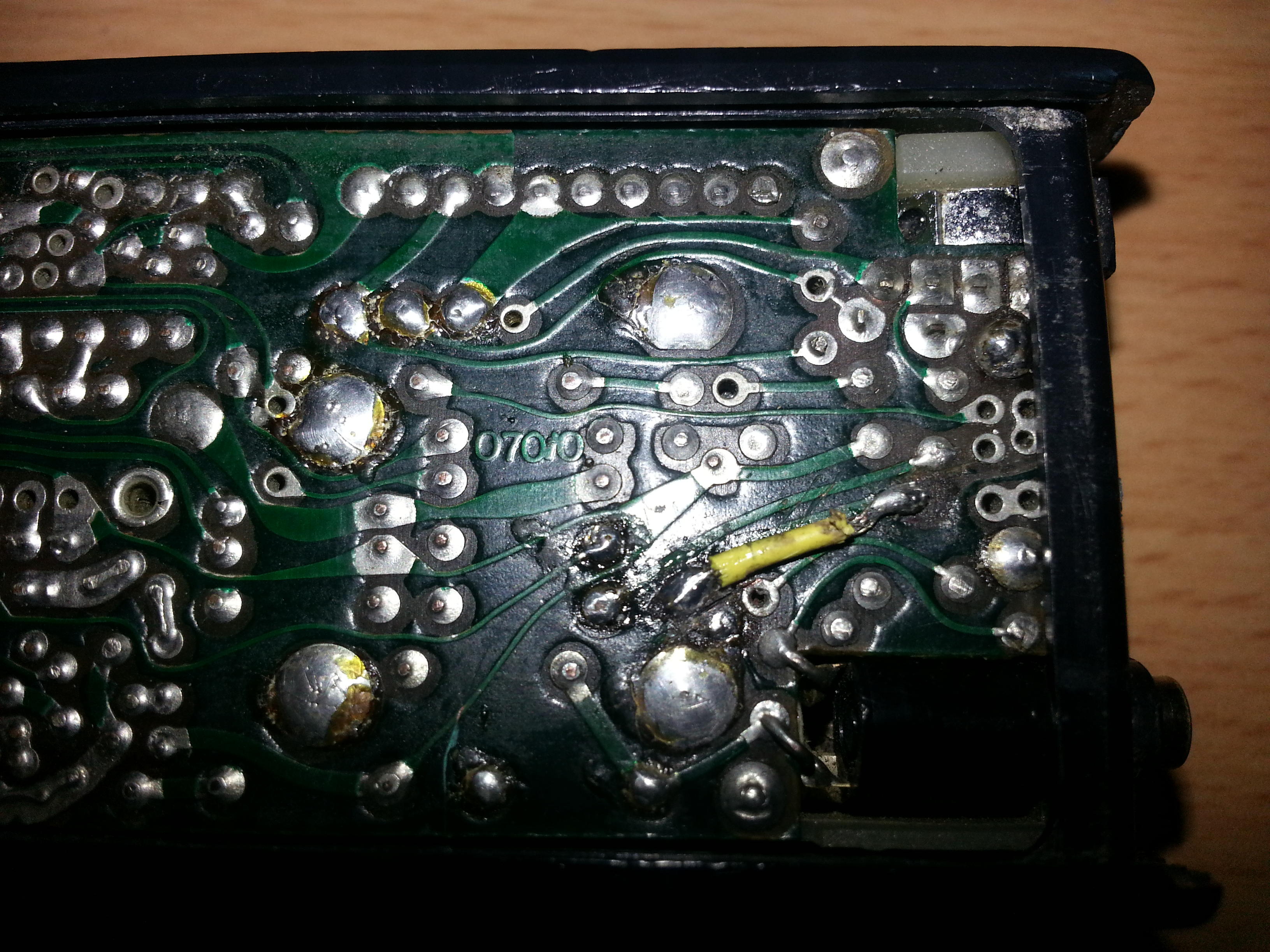

    Nein du hast recht die ist auch noch falsch verlötet.
    Habe dir nochmal ein Bild in den Anhang wo du schön sehen kannst wie der original Zustand ist, den verlöteten Wiederstand kannst du Ignorieren, der ist dafür gedacht das man die Mithörfunktion von der Lautstärke regeln kann.
    Kannst ja dann bescheit geben ob es klappt oder nicht, normal müsste das Problem dann gelöst sein.

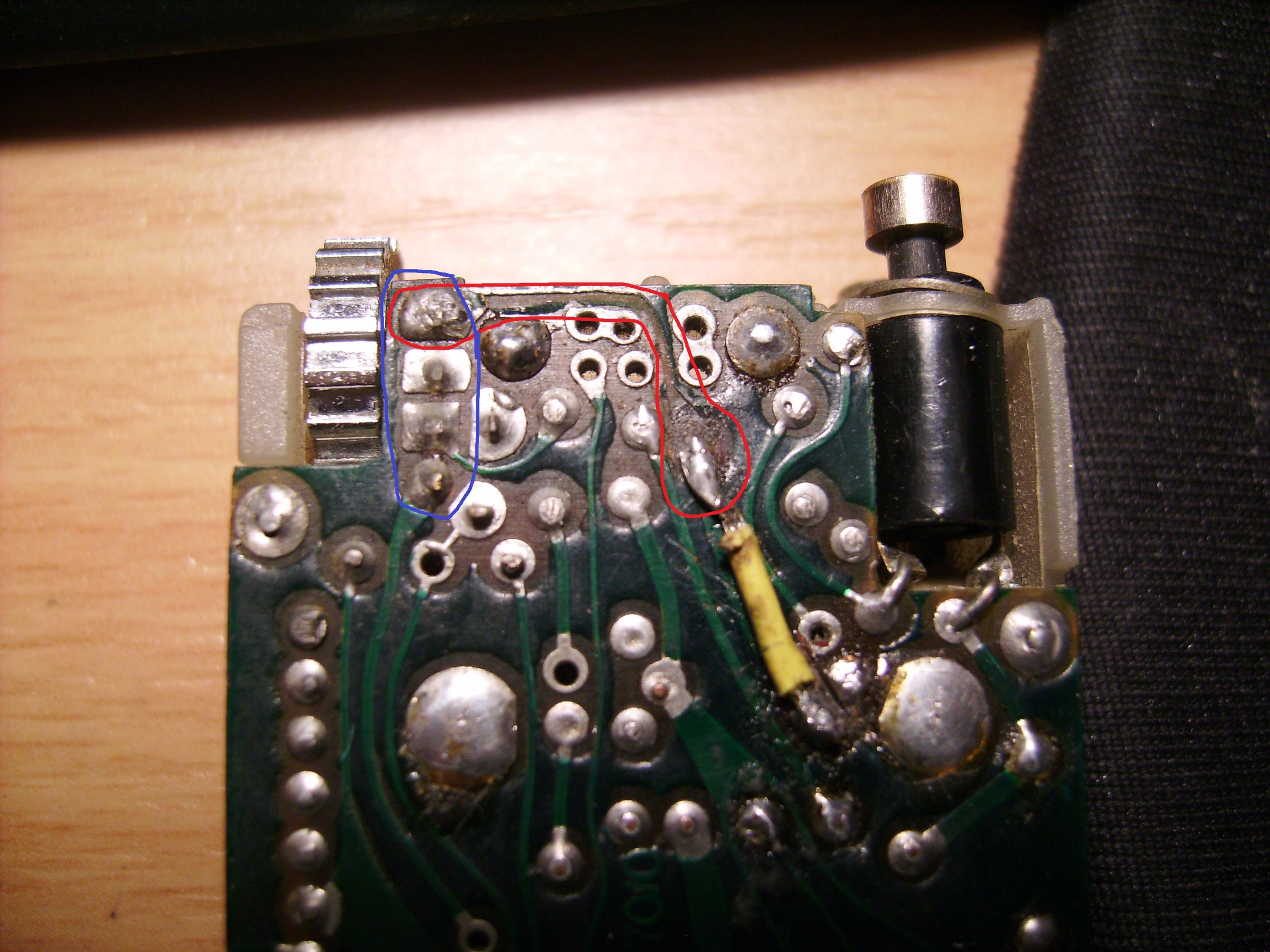

    Hast du mal mit dem Multimeter nachgemessen ob alle Leiterbahnen noch Funktionieren?
    Löte mal noch den Schalter oben nach.
  7. #22
    15.10.2008
    108
    So die Kontakte für den Schalter sind das die Blau markierten?
    Die Rote Markierung ist da normalerweiße eine Leiterbahn? Denn da habe ich kein Durchgang zwischen den beiden Lötstellen

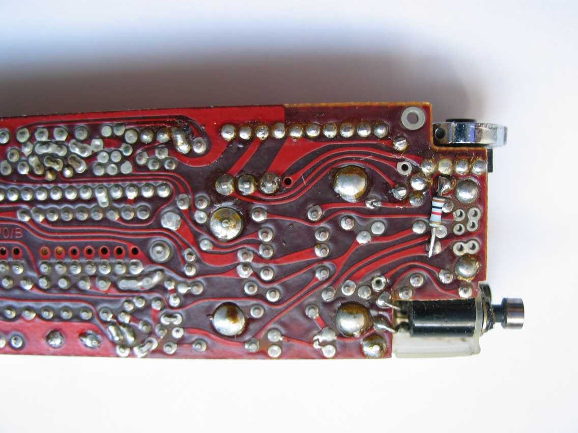

    ja, da war mal eine Leiterbahn. Schau nochmal die anderen Bilder an, da kannst du schön vergleichen.
