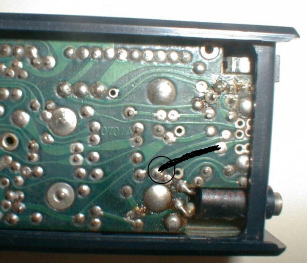

    ich habe hier einen Pageboy vor mir liegen und will gerne die Mithörfunktion freischalten. Ich habe dann das bild im Forum, gefunden nun wollte ich euch fragen ob dass so stimmt was ich rot markiert habe dass ich so löten soll.
    Danke

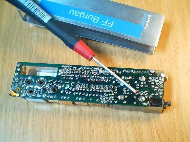

    nein so wie die grüne. da sollte ne getrennte leiterbahn sein

    ffwler Gast
    Alles klar Danke probier ich gleich aus

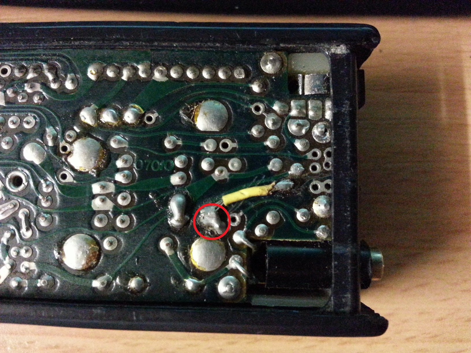

    Ich muss das Thema noch einmal hochholen, ich habe jetzt beim aufräumen einen Pageboy 2 gefunden und würde diesen gerne wieder aktivieren und diesen benutzen. Wenn ich den Melder einschalte, piept er ganz normal, wenn ich alerdings auf die Mithörfunktion stelle, sprich Rädchen nach ganz oben kann ich ganz leise Sprache erkennen. Anhand des Fotos wäre es schön, wenn ihr da mal draufgucken könntet und mir sagen könnt ob das so richtig ist, weil da sind zwei Lötstellen, da bin ich mir noch so sicher ob das so richtig ist.

    Das was man auf dem Foto sehen kann also die brücke, ist ok .. so ist das Mithören Freigeschaltet.
    02.02.2010
    1.128
    Den Schalter dürfte man mal nachlöten.

    Habe gerade noch mal nachgeschaute zwecks der Brücke, der Melder hat aber wie oben im Bild beschrieben auch die rote Brücke, muss ich diese jetzt entfernen, oder ist der melder dadurch jetzt defekt?
    Was meintet ihr mit Schalter nachlöten, kann das evtl. damit zusammenhängen, das der nur noch eine leise sprachausgabe macht?

    Du hast auch einen Fehler drinne in der Schaltung.
    Das oben Rot eingeszeichnete ist keine Lötbrücke, die muss bei dir also wieder heraus!

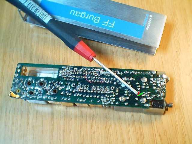

    Im Anhang ein Bild wie es aussehen soll, die schwarze brücke muss geschlossen werden, so wie es bei dir ja schon ist, die andere Brücke wieder auf, sonst geht es nicht... Problem wäre gelöst.
    Auf deinem Bild sieht man auch das die Lötkontakte vom Schalter (Drehschalter) nicht mehr so besonders gut aussehen, das solltest du nachlöten.

    Anhand deines Fotos DrExpert stellt sich bei jetzt die nächste Frage.
    Was ist mit der Folgenden Brücke bei meinem PB2 die ich markiert habe.
