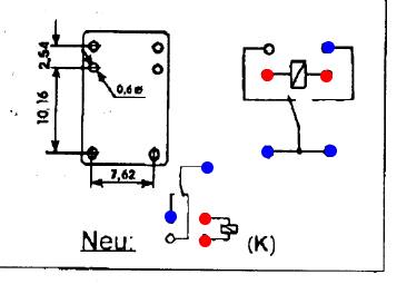

    hier ist das datenblatt dazu. Wie muss ich es in die schaltung einlöten?
    link http://de.geocities.com/chrissi19852...ais_conrad.pdf
    bitte helft mir.

    Welche pins des Relais sind für was zuständig?

    Das Relais hat 5 Pins, oder???
    Dann müssten 2 auf der einen und 3 auf der anderen Seite sein. Die 2 auf der einen Seite sind wahrscheinlich für die Schaltspannung.

    09.04.2002
    1.658
    In deinem Datenblatt ist die Belegung der Pins doch ersichtlich!
    Hast du 5 Pins, gilt das kleine Schaltbild unter "Abmessungen" neben "Neu". Hast du 6 Pins, dann nimm das große Schaltbild darüber. Die beiden Pins die auf dem Plan zum "durchgestrichnen Kasten" gehen, sind die Versorgungsanschlüsse vom Relais, also die, die in deinem Schaltplan auch an den "durchgestrichenen Kasten" vom Relais gehen. Die Restlichen sind die Schaltkontakte vom Relais, wobei du die beiden Schließer brauchst, also die, die im Datenblatt offen sind. Hab das mal optisch dargestellt. Rot sind die Pins für die Versorgungsspannung, blau die Schaltkontakte. Ansicht der Schaltung ist von der Bestückungsseite her!
    Gruß Gerrit
