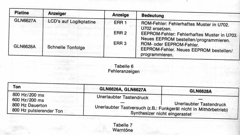

    Anbei mal die Fehler, die das Gerät von sich geben kann...
    MFG
    Martin
