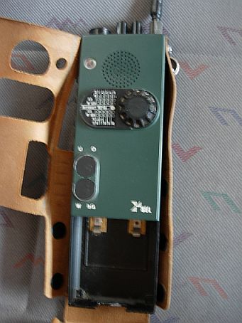

    ich habe im Lager unserer Malti-Wache ein altes FuG10 von SEL gefunden, leider ohne Akku und scheinbar nicht auf Kanal 55 geproggt (Aufdruck: 25,52, ect.)
    Was würde ein neuer (gebrauchter?) Akku + Programmierung auf 55 kosten? Bin bisher leider nicht fündig geworden, das Gerät scheint ja doch schon älter zu sein.. :-/

    Wenn er dieses Gerät hier hat:
    http://www.oppermann-telekom.de/sel-fug10.html
    dann passt auch der Akku nicht, den du gemeint hast. Da hatte SEL (wie bei diesem FuG auch) ne Eigenkonstruktion.
    Dominik
    Wasserwachtler Gast
    Hmmmm ist das nicht der mit den zwei runden + und - kontakten auf der fläche?
    20.01.2002
    577
    Du meinst den Akku für die AEG/Telefunken FuG10(a)/13(a) , oder?
    Der passt nicht. Bei dem SEL FuG10, welches im oberen Link abgebildet ist. Der Akku sieht ganz anders aus wie der für AEG-Telefunken (wie gesagt ne eigenkonstruktion, ich versuch mal noch irgendwo Bilder zu finden). Auch das LG is ein komlett anderes. Auch hat die Steckerbelegung der Zubehörbuchse die Bosch-Belegung. Das Gerät arbeitet mit ner PLL und die Kanäle wurden per Prom (oder (E)Eprom, das weiß ich leider nicht) eingespeichert. Wie man auf den Bilder sieht, sind die Schalter für Verkehrsart und Bandlage abgedeckt, wenn diese Abdeckung entfernt wird, sind die Schalter jedoch voll bedienbar, d.h. man kann bei den eingespeicherten Kanäle die Bandlagen und Verkehrsarten schalten (die Schalter sieht man schön auf dem Link, der von bw-funk gepostet wurde). Dieses Gerät ist der eigentliche Vorgänger des Bosch FuG10R.
    SEL hat aber auch eine Zeit lang das normale Telefunken FuG10/13 unter seinem Label verkauft, logischerweise hat hier die Zubehörbuchse die Telefunken-Belegung und auch der Akku, den du meinst würde passen.
    Man müsste halt ein Bild haben, damit man weiß, welches Gerät er denn nun hat.
    Dominik
    Ja so eins ist das. Die Tasten sind glaube ich abgedeckt, und auf dem runden Ding neben dem Kanaldrehschalter sind alle möglichen Kanäle aufgedruckt, leider nicht 55. Daher die Anfrage.
    22.05.2004
    832
    Hier das Bild, leider etwas unscharf...

    Na herzlichen Glückwunsch, das ist ein echtes SEL-Gerät.
    Dafür brauchst du zwar einen extra SEL-typischen Akku, den gibt es aber sicherlich bei allen gängigen Funkhändlern und auch bei Alexander.
    Und das ist auch das Gerät, welches man programmieren kann, da must du dich auch mal mit einem der zahlreichen Funkhändler hier im Forum in Verbindung setzen. Aber Programmieren ist sicherlich viel günstiger als neu quarzen.
