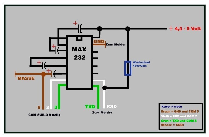

    Ich habe ein kleines problem
    ich habe mir eine schnitstelle gebaut
    ich betreibe sie mit 4,5 V aber ich möchte sie mit genau 5 V laufen lassen
    was und wo muss ich es einlöten habe einen schaltplan beigefügt
    Ich bestelle immer bei reichelt fals mir jemand die bestelnummern sagen kann
    Danke im voraus
    MFG Wichtl

    Hey Wichtl!
    Da nimmst Du den 7805, einen Festspannungsregler. Der Anschluss ist recht einfach: Wenn Du auf den Regler draufschaust (Beschriftung lesbar) ist der
    1. Pin: Eingang
    2. Pin: gemeinsame Masse für Ein-und Ausgang
    3. Pin: Ausgang.
    Die Eingansspannung kann zw. 7 und 30 V liegen (Gleichspannung), als Ausgangspannung erhälst du dann 5,0 V. Zwischen Pin 1 und 2 sowie zwischen Pin 2 und 3 musst Du noch jeweils einen 100nF ( = 0,1 uF) Kondensator anschließen, um ein Schwingen zu unterdrücken. Am besten Folien- oder Tantalkondensatoren nehmen, dann musst Du nicht auf die Polung achten.

    Hallo Jo
    Vielen dank ers mal aber ich kann dir nicht ganz volgen kannst du mir das aufzeichnen das mit den kondensatoren und
    die bestellnr. bräuchte ich auch noch
    MFG Wichtl

    HILFE
    Kann mir denn wirklich keiner helfen?
    Wie mus ich die kondensatoren dazwieschenschalten da gibts ja dann einen kontakt
    wo soll plus hin und wo minus?
    MFG Wichtl

    Das ist ganz einfach:
    Der Festspannungsregler hat 3 Beinchen. Pin 1(Eingang), Pin2(Masse), Pin3(Ausgang)
    Die 2 Kondensatoren haben jeweils 2 Anschlüsse.
    Einen Kondensator schliesst Du an die Pins 1 und 2 an, den anderen Kondensator an Pin 2 und 3.
    Kondensatoren lassen nur Wechselstrom durch, also machst Du keinen Kurzschluss oder so.
    viele Grüsse
    Sebastian

    Danke erst mal
    aber gibts bei den kondensatoren Plus und Minus ?
    Kann ich die verkehrt rum auch einbauen? macht das dann was?

    Hallo Wichtl,
    wo ist dein Problem??? 4,5 Volt sind absolut ausreichend für die Programmiereinrichtung, sie wird damit einwandfrei funktionieren. Was soll der Quatsch mit den 5 Volt wenn es auch so funktioniert? Da geht nichts kaputt o. ö.!

    Hallo Wichtel,
    Kondensatoren haben kein Plus oder Minus. Du kannst sie also nicht verpolen. Anders ist es jedoch mit Elektrolythkondensatoren. Hier muss man auf die Polung achten, da sich das Bauteil sonst verabschiedet (manchmal mit lustigen Rauchzeichen oder Knalleffekten ;-) )
