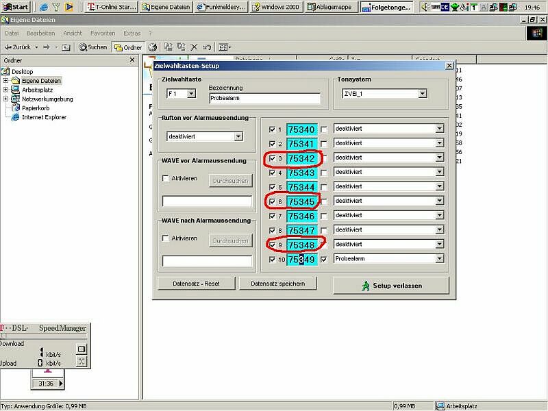

    also das Problem tritt bei mit bei der ersten Zielwahltaste(also F1) auf. Ich habe dort alle 10 Plätze belegt. Ich habe das Gefühl, daß die 3. Schleife, die 6. Schleife und die 9. Schleife nur einmal durchläuft. Die anderen laufen ohne Probleme zweimal durch.
    Ich habe auch mal einen Screen-shot von meiner Einstellung gemacht. Mußt Du mal schauen ob Dir das Bild weiterhelfen kann.

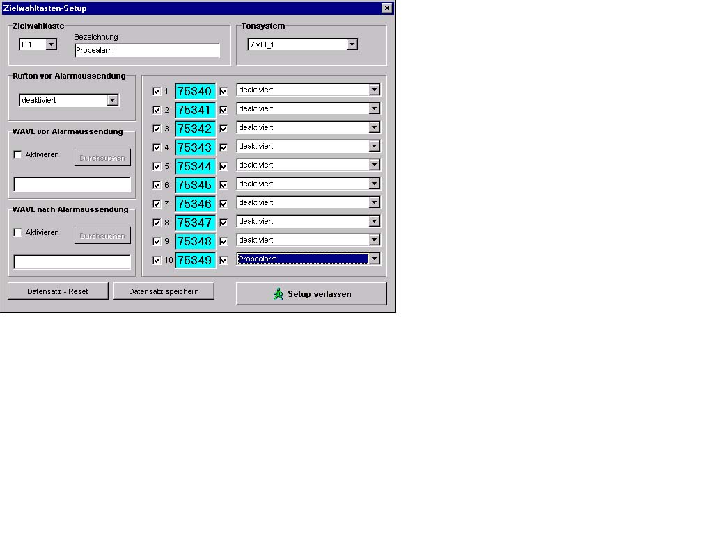

    So, wie es auf Deinen Bildchen aussieht, dürfte nur die letzte Ruftonfolge (10) doppelt ausgesendet werden.
    Die anderen werden alle nur einfach ausgesendet. Kurz um… möchtest du, dass alle Ruftonfolgen doppelt ausgesendet werden, dann muss hinter jeder Ruftonfolge im Kästchen „doppelt senden“ ein Kreuz stehen.
    Siehe Bild
    Ich hoffe, dass ich das jetzt so richtig interpretiert habe…
