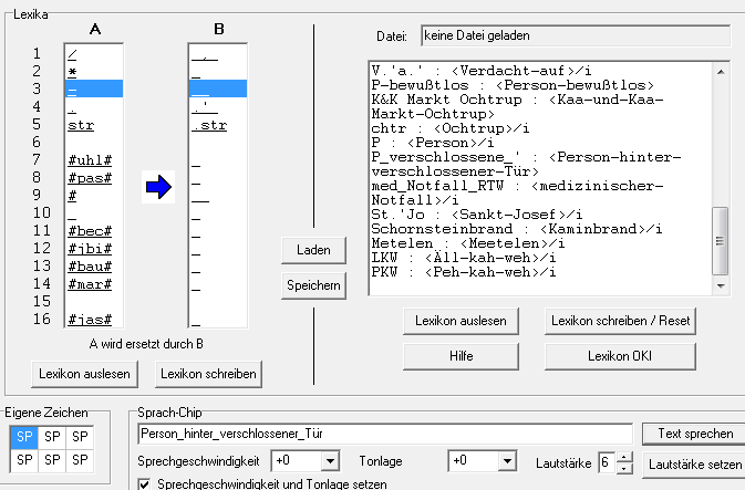

    Zitat Zitat von Seppo285 Beitrag anzeigen
    hat ggf jemand mal einen Screenshot von seinem Wörterbuch, um zu sehen, ob ich vlt. dort grundlegend was falsch mache, bzw Wörter falsch trenne ?!
    Bitte sehr.
    Gruß Andi
Hits:	410
Größe:	60,6 KB

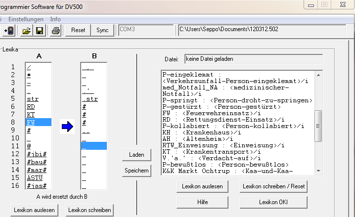

    keine schlechte Idee :-)
    hier mal ein Auszug , vielleicht übersehe ich ja einfach nur was grundlegendes.... :-/
Hits:	404
Größe:	40,9 KB
  13. #28
    05.01.2004
    757
    du solltest dir einmal in Ruhe die Hilfe zum Lexikon durchlesen und auch die Bedinungsanleitung zum Sprachprozessor (speziell ab Seite 32, aber auch die Seite 17 stehen schon ein paar interessante Infos..., der Rest vorher ist egal, da das die Ansteuerung ist, welche Swissphone ja übernimmt...)
    Aber hier einmal kurz zur Erläuterung:
    Es dürfen maximal 5 einzelne Worte pro Seite im Lexikon genutzt werden. Auf beiden Seiten muß die selbe Anzahl an Wörtern stehen, es darf aber innerhalb der > < kein Leerzeichen stehen. Dazu gibt es die Varianten ## oder -.
    - bedeutet er Zählt das als ein Wort
    ## bedeutet er zählt es als zwei Worte
    Somit muss für jedes Leerzeichen auf der linken Seite ein ## auf der rechter Seite stehen. Mindestens einmal kann ich das in deinem Beispiel File nicht sehen...
    hoffe das hilft schon einmal etwas weiter...
    Gruß friend112
    Geändert von friend112 (14.03.2012 um 10:11 Uhr)
    Wer suchet, der findet!

    Hey danke für deine Antwort ! aber wie stellt man denn dann zb. sowas dar ?
    P-springt : Person-droht-zu-springen
    das sind ja zwangsweise mehr als 2 worte !?
    ist im Ausnahmelexikon vlt. auch was verkehrt ?
    hier nochmal ein Screenshot...
    sehe grade, wenn ich im ausnahmelexikon links das "#" setzte und dafür rechts 2x",," spricht er schonmal größere Pausen...
