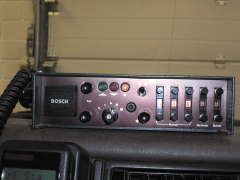

    FuG 8b von Bosch Kanalschaltung
    wie sieht das aus wenn man bei so einem Gerät hier:
    Siehe Anhang
    Über 510 W/U schalten will? Geht das überhaupt?
    Bzw. piept das Gerät dann wie beim Kanal 510 G/U? Oder ist es so dass man nur auf Kanal 510 schalten kann und wenn man dann danach den Knopf drückt nichts passiert?

    das FuG kann den 510 W/U schalten, der Kanal 510 darf nur im W/U geschaltet werden darum piept der.
    Damit es nicht piept schalte am besten von rechts nach links, also:
    Band - Betrieb - Kanal (einer, zehner, hunderter)
    Wenn du es so machst dann ist das kein Problem und der piept auch nicht, beim umschalten von 510 W/U auf einen anderen Kanal gehst du genau andersherum vor.
    Ich hoffe deine Frage in deiner zufriedenheit beantwortet zu haben.

    nicht ganz, da ich dem Fernmeldezug angehöre weiß ich, dass der Kanal nur im Wechselsprechen / Unterband benutzt werden darf :-).
    Das er piept weiß ich da man dort ja ne falsche Bandlage hat.
    Meine Frage ist wie das mit dem Schalten der Kanäle aussieht wie weit die Skalen gehen. Also ob es mir technisch möglich ist auf 511 z.B. zu schalten oder 590 das FuG dann aber nur piept und sonst nichts macht. Oder wie das aussieht.
    Denn das müsste ich mal wissen, wenn man beim Kanal 510 angelangt ist ob man dann auch noch weiterschalten kann. Genau so beim letzten Kanal im 300er Bereich.

    das sind durchgehende Skalen, du solltest also auch den 585 zum Beispiel anwählen könnne und das Gerät piept nur.
    Chris

    genau das wollte ich wissen. Ehm wie sieht das denn dann bei den unteren Kanälen aus? Also könnte man z.B. auch 001 schalten auch wenn es keinen Sinn bringen würde? :-)
    Viele Grüße
    Henning

    nein das geht nicht da der hunderter nur auf 3,4,5 geschaltet werden kann, also müsste demnach der 300er der niedrigste Kanal sein.

    ah interessant. Bei den zehner und einser ist es dann aber durchgehend?
    Viele Grüße
    Henning

    Jep, die zehner und einser sind durchgehend.
    Sonst könntest du ja nicht z.B 411,421,431,441,451,461,471... oder 411,412,413,414,415,416... schalten.
