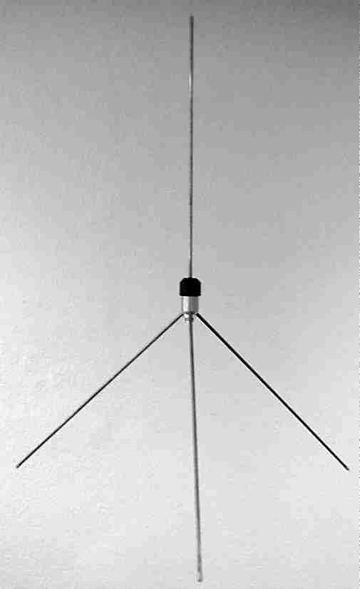

    4m Antenne
    Hallo Leute !
    Ich will hier eigentlich keine Werbung für irgendjemanden machen, aber wer eine brauchbare 4m Antenne sucht - zu einem adäquaten Preis (im Verhältnis zu den Materialkosten), der sollte mal hier gucken:
    www.winklerantennenbau.de
    Im Angebot ist dort für 26 Euro die Groundplane Antenne GP4 erhältlich - wir haben Sie bei der FW im Einsatz - und sie kann ohne weiteres mit den teuereren Spitzenprodukten von Kathrein mithalten...
    Allerdings sollte man darauf achten, daß die Antenne vernünftig Masse hat... also auf Stahlrohr aufstecken...
    Außerdem gibt es dort auch für 2m Antennen - auf Wunsch sogar auf spezielle Frequenz abgestimmt - auch sehr preiswert...
Hits:	602
Größe:	9,1 KB

    Tja, genau diese Groundplane habe ich versucht nachzubauen.
    Also 1x Strahler (88cm) senkrecht und 3x 88cm als Radiale in 45 Grad Winkel nach unten.
    Ergebnis: Jeder Drahtkleiderbügel wäre besser :)
