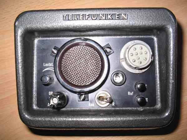

    Hallo Zusammen!
    Ich hab ein orginal Abgesetztes Bedienteil-Telefunken- für ein Fug 7.
    Ich würde dieses gerne betreiben mir fehlt allerdings die Belegung von dem Anschlußstecker (Messerleiste) auf der Rückseite.
    Hat die vielleicht jemand von Euch?
    Danke FUKW

    Bedienteil
    HÄÄ???
    Versteh ich nicht. Mir ist schon klar das am Fug beide Anschlüsse belegt werden, man muß ja auf FERN umschalten.
    Deswegen muß ich doch trotzdem am Bedienteil wissen, wo ist was aufgelegt. (PTT, Rauschsperre, Bandwechsel, usw.)

    13.04.2002
    285
    Bedienteil
    Ich hab euch mal ein Bild gemacht.
    Die Belegung am Fug ist mir schon klar.
    Ich bräuchte ganz was anderes---siehe Bild

    19.11.2004
    75
    Abgesetztes Bedienteil Fug 7 orginal
    das Bediengerät nent sich BG 512/2
    der anschaltplan für BG 515/1 ;
    20 Pol Messerleiste;
    Pin a............................b
    0 -12/24V ......................Rsp Ein/aus
    9 NF A............................ NF 0
    8 Sendertastung............ NF A
    7 +12/24V Rel.................Einschaltsp
    6 Schaltsp/Rsp................Ein
    5 NF E.............................RSP
    4 Vorsp..........................+12/24V Rel
    3 Micro...........................Ruf I
    2 NF 0.............................Ruf II
    1 Mikro o .......................---
    den schaltplan für das BG 515/1 könte ich dir zufaxen sonst hab ich hier keine möglichkeit den plan zu skannen.
