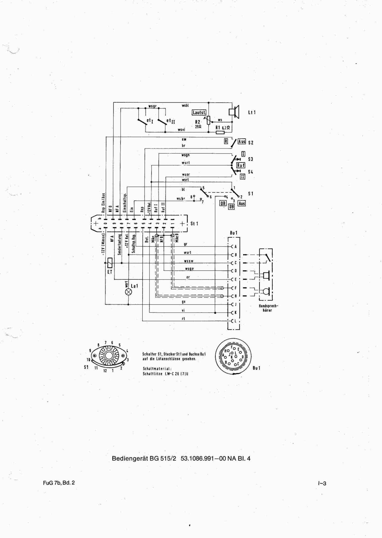

    Anbei der Plan.
    MFG

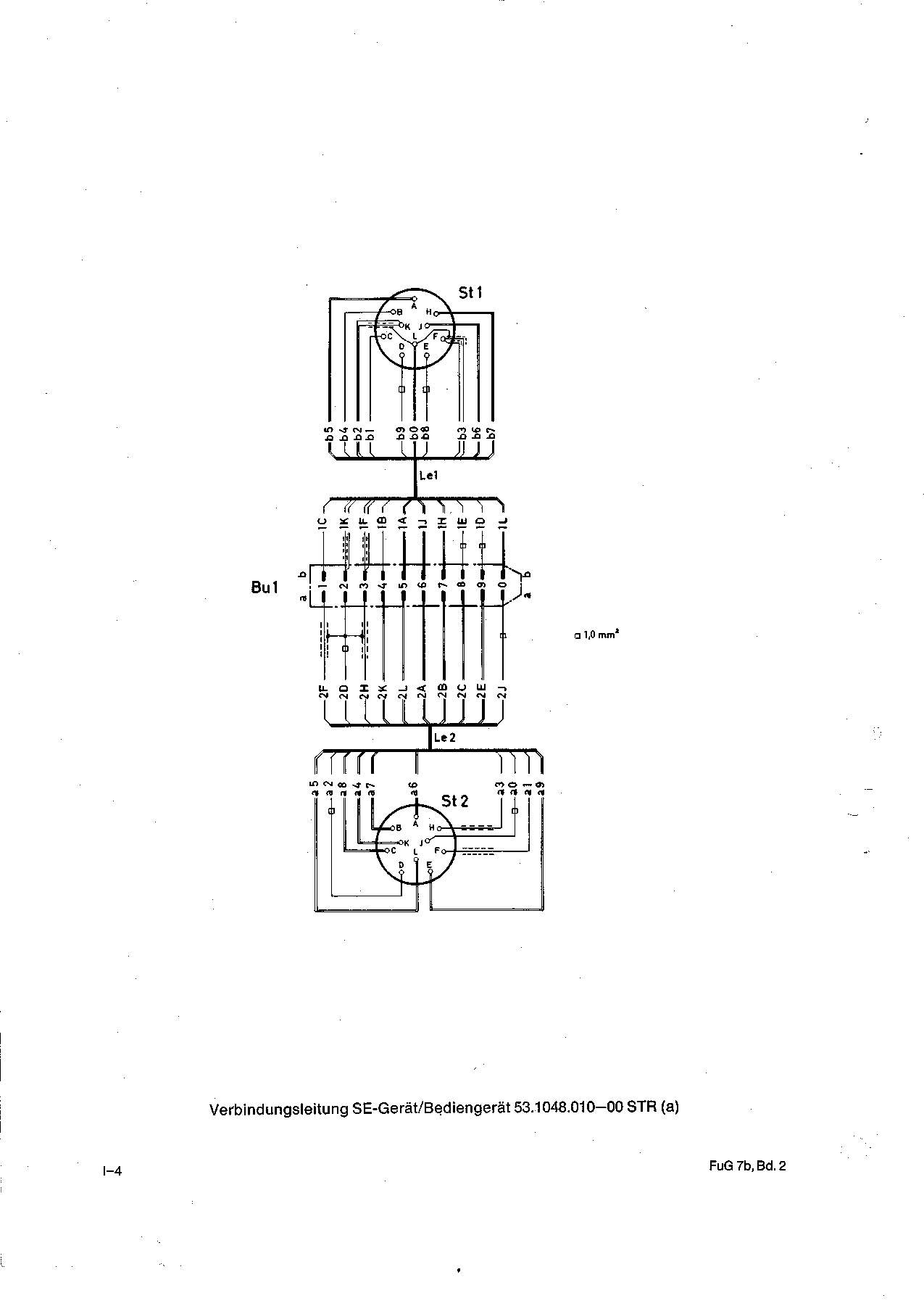

    ...und noch das Kabel...
Hits:	615
Größe:	86,4 KB
    13.04.2002
    285
    Bedienteil
    Hallo Zusammen!
    Danke für die Unterlagen!
    Es hat sich ja doch noch ein Türchen aufgetan.
    Dann werde ich mich gleich mal an die Arbeit machen....
    Schöne Feiertage!
    FUKW
