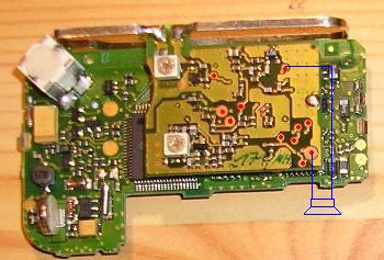

    Also kann ich davon ausgehen das ich an irgendeinen der markierten Messpunkte ein Empfangssignal abgreifen kann?!?
    Na ja da hab ich ja einige versuche den richtigen zu finden :-)

    Wenn ich an den 2 gekennzeichneten Pins einen Lautsprecher anschließe sendet der Melder auf der Empfangsfrequenz!
    Ist das Normal?
    Ich habe ein FUG neben dem Melder liegen und konnte einen sauberen und starken Träger hören!!
    Ich werde mal weiter testen irgendwo muss das Signal doch liegen! :-)

    habe gerade kurz einmal mit dem Firestorm überprüft ob das klappt. Und konnte ohne Probleme POCSAG decodieren.
    @Bachi
    Ich würde nicht zwischen zwei Messpunkte gehen. Ein Lautsprecherkabel muß an Masse, dass andere an eines der Signale! Allerdings kann ich dir ohne Serviceunterlagen nicht sagen welcher Messpunkt!
    Mfg. friend112
    Wer suchet, der findet!

    der Melder sendet auch wenn ich einmal an masse gehe und dann an den oberen Pin!!
    Ja also jetzt wären Service Unterlagen echt super!!

    Mit welchem FUG empfängst du denn die Empfangsfrequenz des Melders ?
    PS:
    Könntest du mal kurz ein Bild vom Prozessorboard senden?
