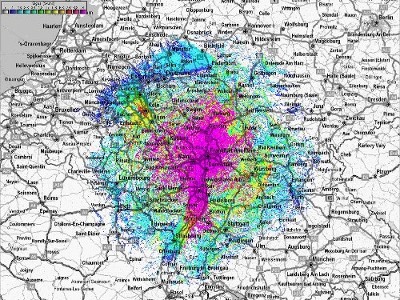

    sowas wird in der Regel erst mal "theoretisch" durch eine Software erledigt.
    Danach wird in den Gebieten, wo es laut Berechnung schlecht ist, mit einem Fahrzeug mit entsprechenden Messempfängern und der dazugehörigen Software die ganze Sache praktisch ausgefahren und vermessen.
    Anhang: "theoretische Ausmessung"

    Was habt ihr denn da ausgemessen ? Die Reichweite von dem Signal ist schon nicht schlecht ....

    das ist vom Standort "Großer Feldberg / Ts." ca. 890 m ü. nn
    Solche Software gibt es u.a. bei Rhode&Schwarz.
    Diese Software gibt es nur käuflich zu erwerben.
    Preis: ca 1 Mittelklassewagen :-)
    Nun zum wie funktioniert das:
    Es sind gewisse Grundeingaben erforderlich:
    Frequenz
    Gerätetyp
    Sendeleistung
    Antennentyp
    Strahlungsrichtung
    Kabeltyp
    Kabellänge (Dämpfung)
    Steckertypen und Anzahl
    Der Geländeschnitt ist in der Software enthalten und das Programm errechnet aus den Vorgaben die vorraussichtliche Abdeckung.
    mfg Ebi
    Ebi,die Graphik kenne ich. DB0FT auf 70,gell?
    Für alle anderen: Nein,das ist nicht die Reichweite eines 4m-Relais;-((
    ...und wer schon einen Mittelklassewagen besitzt,kann ja mal auf
    http://www.cplus.org/rmw/english1.html
    schauen,das ist die Software,welche dieses schöne Bild erzeugt.Viel Spass beim Funknetzplanen :-))

    Original geschrieben von echelon
    1.) Ebi,die Graphik kenne ich. DB0FT auf 70,gell?
    2.)...und wer schon einen Mittelklassewagen besitzt,kann ja mal auf
    Tschoe,Stephan
    Hi Stephan,
    1.) stimmt 70 cm DB0FT
    2.) diese Software kante ich noch nicht :-), aber man lernt ja nie aus.
