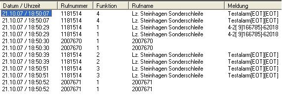

  5. #1505
    Tappi Gast
    BOSTool
    Hallo zusammen, also ich habe mich bei www.IB-Systems.de und
    www.sms77.de angemeldet, habe auch schon die Batch Dateien fertig, auch im FMS32 ist alles eingetragen (laut der Anleitung)
    Ich wollte es mit sms77 testen, aber habe Probleme mit dem BOSTool.
    5-Ton klappt einwandfrei und wird auch im FMS32 angezeigt, aber POCSAG nicht, es erntönt zwar ein Piepton danach kommt Rauschen, aber im FMS wird nichts angezeigt das etwas eingegangen ist?
    Fehlt mir da eventuell im FMS noch etwas oder wieso geht das nicht??
    Stereo-Mix war auch eingeschaltet.
    Danke schon mal
    Gruß Tappi
    Edit: Ok es geht habe noch etwas rumgespeilt mit dem BOS Tool und auf einmal kam die Meldung Einsatz für ... :-)
    Aber es trat ein Fehler auf, nun denn mal schauen wieso und ob ich es behoben bekomme *g*
