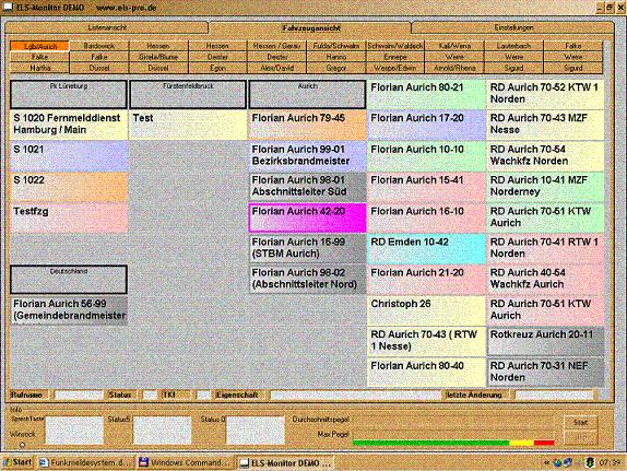

    ich würde mich freuen, wenn die POC-User unter Euch mal die POC-Tauglichkeit dieses neuen Dokoders testen würden. Insbesondere interessiert mich, wie die Dekodierung von POCSAG ohne Diskriminiator ist.
    Vielen Dank
    www.els-pro.de/Monitor_setup.exe
    Betriebssystem: alle Windowssysteme
    Leistung: FMS/Zvei/POC-Dekodierung
Hits:	346
Größe:	95,2 KB

    Hallo, ich habe das Programm modifizeirt. U.a. wurde die Samplerate erhöht. Dadurch konnte ich die POC-Auswertung auch lokal verbessern.
    Außerdem dekodiert er jetzt auf beiden Kanälen getrennt.
    MFG AgentMueller
