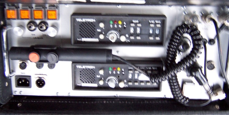

    @Instler,
    wie wäre es denn mit diesem ?
    Kein überflüssiger Schnickschnack, 1 FuG 9, 1 FuG 8b1
    220 V und 12 V
    Jedes Gerät RS 1 schaltbar und eine RS 2 Schaltung 2m <--> 4m ist möglich.
    Das ganze befindet sich auch in einem Pilotenkoffer, also leicht zu transportieren. Das ganze lässt sich auch aus dem Koffer entnehmen und ist dann so groß wie etwa ein 19 " Einschub.
    Bisher nur gute Erfahrungen mit dem Gerät gemacht.
    mfg ebi

    was es kostet, kann ich leider nicht sagen, aber die fa. ist:
    http://www.scheerer-funk.de/
    mfg Ebi
