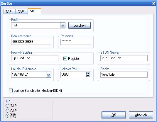

    Die Rufnummer kannst du in dem Konfigurationsmenue von 1&1 frei schalten lassen. Die Einstellungen im phoner habe ich dir unten angehängt.
    firewall einstellungen:
    Man kann zu SIP-Gegenstellen (SIP = Session Initiation Protocol) Sprachverbindungen aufbauen.
    Bei Verwendung von externen SIP-Anbietern muss man sicherstellen, dass der Router für die UDP-Ports 5060 und 5062 die Firewall geöffnet hat und NAT entsprechend eingerichtet ist.
    Phoner muss dazu im SIP-Modus laufen (Optionen/Kommunikation).

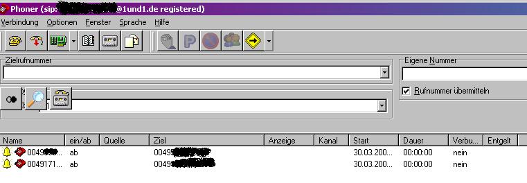

    an sowas habe ich gestern auch gedacht. Leider musste ich dann feststellen, das der wait befehl bei der batch programmierung in den neuen Windows Betriebssystemen nicht mehr vorhanden ist. Ich hab das jetzt mal so getestet:
    Code:
    cd\
    cd programme\phoner\
    phoner.exe CONNECT 0049xxxxxxx
    phoner.exe CONNECT 0049xxxxxxxx
    exit
    und siehe da, phoner startet und beide Telefone werden GLEICHZEITIG angerufen. Damit habe ich nicht gerechnet. Ich muss wohl allmählig vom analogen denken weg.
    Phoner legt eine Liste an, unten angehängt, und diese in der Liste stehenden Nummern werden auch angerufen. Bei wie viel da schluss ist kann ich nicht sagen, weil ich nur 2 Telefone habe.
