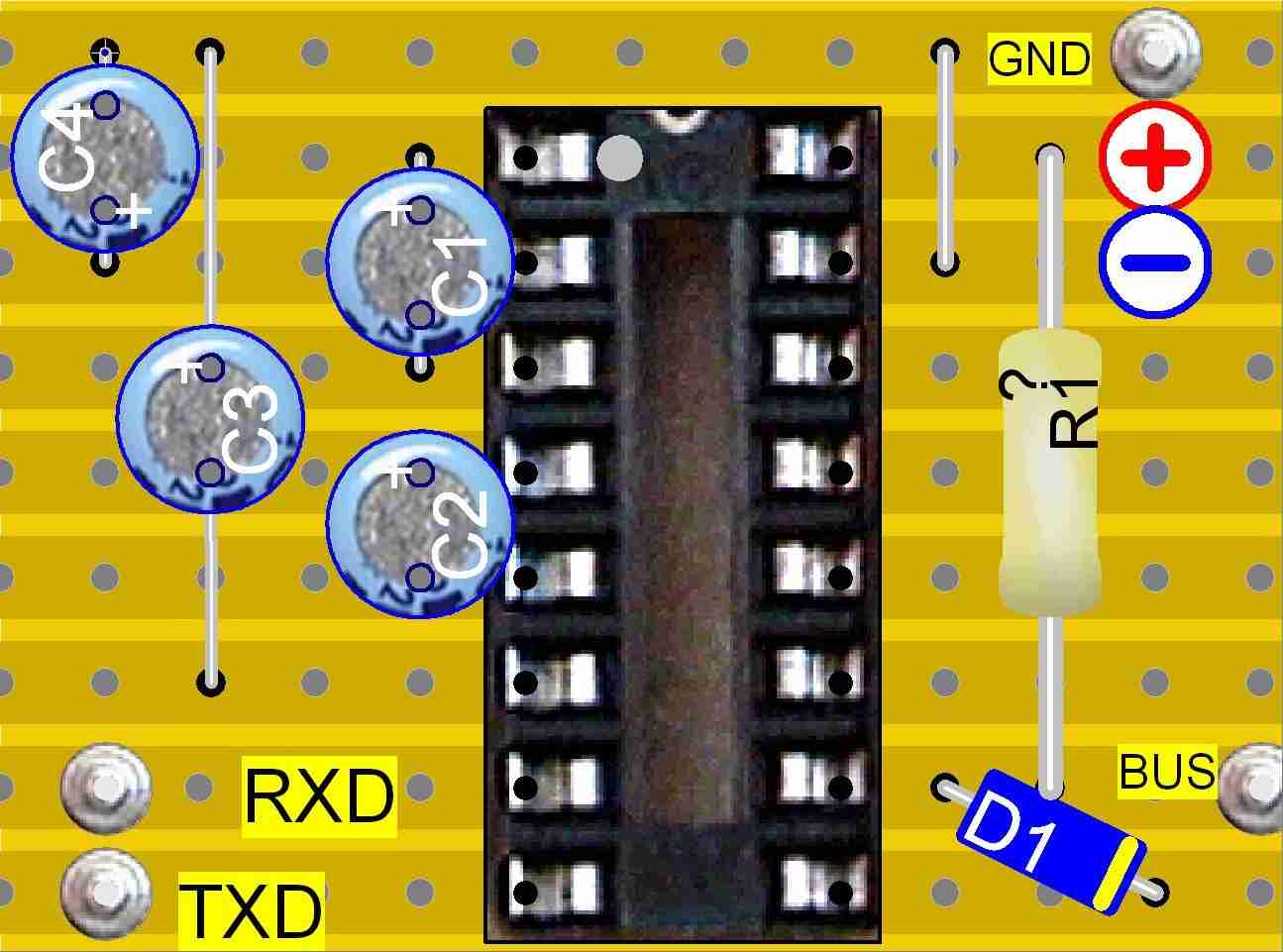

    Blackblizzard Gast
    so, hier ist nun der RICHTGE PLAN!!
    vorderseite:
Name:	lx2 front.jpg
Hits:	503
Größe:	72,1 KB

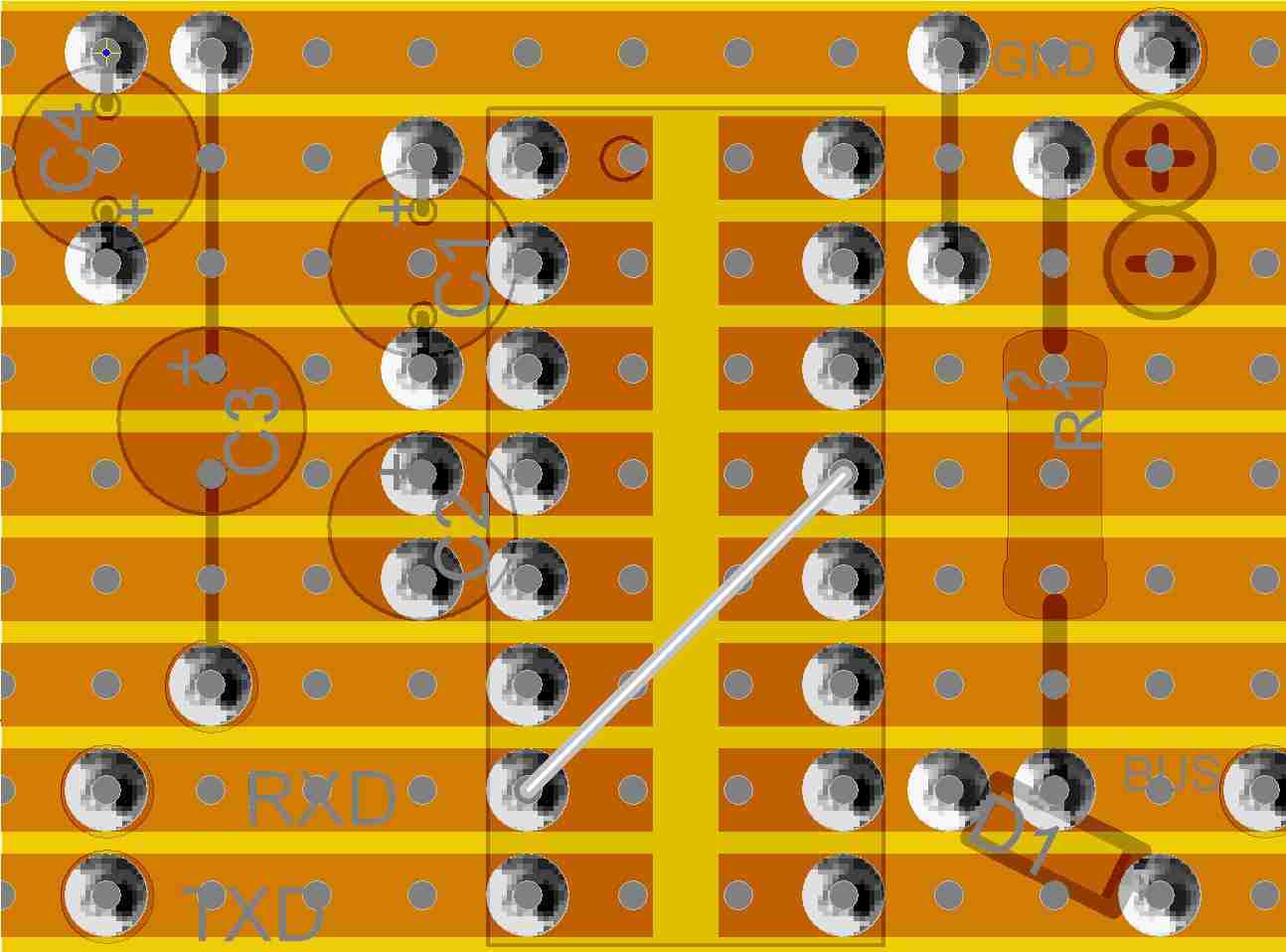

    Blackblizzard Gast
    Rückseite:
Hits:	377
Größe:	68,6 KB
    cos Gast
    Danke für deine Unterstützung.
    Habe den Programmieradapter fertig. Er funktioniert super.
