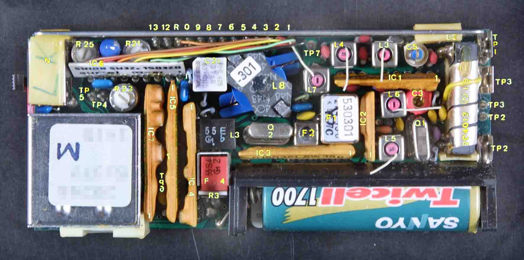

    Danke erstmal, aber woran erkenne ich nun welchen Melder ich habe?? Also ich habe zwei AEG Geräte, beides Telesignal, aber welcher ist der C und welcher der E??
    MfG Basti
    17.12.2001
    1.853
    Also das ist ein Telesignal E oder baugleich.
Hits:	551
Größe:	72,4 KB
    FunkerVogth

    ich habe hier einen Re227 der zum Mithören gebracht werden soll.
    Ich bin mir beim Platinenlayout nicht ganz sicher.
    Kann mir von euch jemand die Lötbrücken, in die von mir gemachten Fotos mit einem Bildbearbeitungsprogramm einzeichnen?
    Florian
