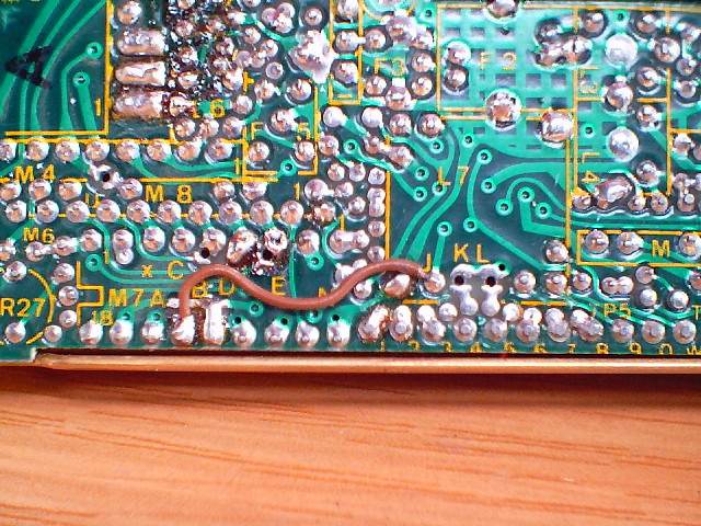

    Da schon oft gefragt wurde, wie der RE227 so modifiziert wird dass das ständige Piepen bei Mithörbetrieb unterbunden wird, hier die Lösung:
    1: Brücke "M" am Ein-Aus-Schalter schließen
    2: Brücke "B" schließen
    3: Drahtbrücke von Punkt "A" zum Punkt "J".
    Das wars schon. Wichtig: Unbedingt kontrollieren, dass die Brücke "A" geöffnet ist. Siehe Foto als Hilfe.
    Viel Spaß beim Basteln!!
