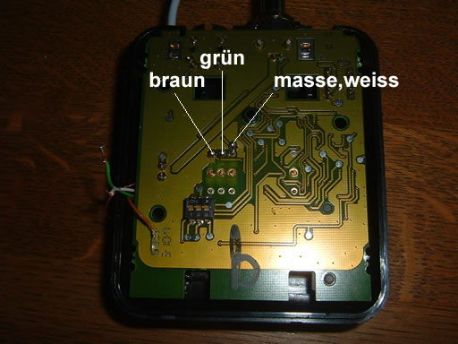

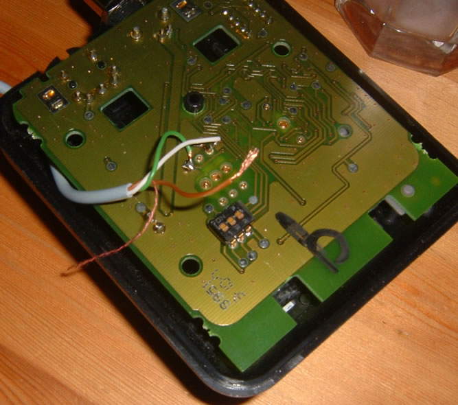

    Hi!
    Habe jetzt die Porgrammiersachen für den Firestorm I. Hab auch die Sotware am laufen bekommen nur keine Verbindung zum Pager. Unter Win95 werden die ComPorts erkannt und unter DOS läuft meine Software. Jetzt habe ich vorhin die Ladeschale aufgemacht und sehe,dass das braune Kabel nicht angelötet ist,das könnte ja schonmal auf einen Fehler hindeuten. Meine Frage ist jetzt wo ich genau das braune Kabel anlöten muss= Hab hier mal ein Bild von gemacht. Ich hoffe die Quali ist gut.

    • Das weiße Kabel wird an Pin 1 angelötet.
    • Das grüne Kabel an Pin 4
    • das braune Kabel an Pin 5.
    Wichtig ist das du einen Motorola Akku hast (mit Nase an Masse) . Dan kanst du deine Ladeschale verwenden .

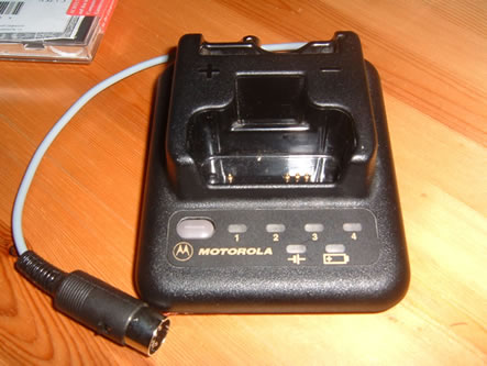

    Ja das hat mich nämlich gewundert ,weil ich hab hier nur 3 Pins auf der Ladeschale sitzen. Scheint also das Ladegerät vom Firestorm I zu sein, welches Ladegerät brauch ich denn,das vom 2er oder 3er? Kann das also deswegen sein,dass ich keinen Kontakt zum Pager bekomme mit der R01.00.00 ?
    @Harry112
    Wie meinst du das mit dem Motorola Akku und der Nase

    also ich hab jezz hier zwei verschiedene Ladeschalen laut Seriennummer einmal die für nen Firestorn I und einmal Firestorm II. Sind aber von der Pin Zahl her gleich. Haben dan nur die 3 Pins, wie gehts jezz weiter?

    Jules Gast
    Es funktioniert mit deiner Ladeschale! Das weiße Kabel muss an Masse (der weiter abliegende Pol), das Grüne an den Mittleren der drei zusammenliegenden und das Braune an den Äußeren!
    Die Soundprogrammierung funzt aber nur mit dem Ladegerät vom FS3 (also der mit 6 Pinnen)! Bei Fragen bitte per PN oder Mail.

    also hab das jetzt so verstanden:

    11.09.2005
    274
    Ja genau so ists recht
