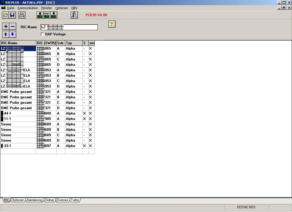

    bei mir schauts wie folgt aus (anhang)
    ich hab testweise, einzelne rics mit nur einer subadresse der bf eingeben. normal sollten die auslösen, tun sie aber nicht. könnte es daran liegen, dass die max. RIC auf 128(32*4) steht. das man also wie bei meinen ersten drei rics, alle vier subadressen eingegeben werden müssen?
    Ich staune das du den Patron überhaupt mit 3 Sub A RICs programmieren kannst...unten rechts steht ja "DE516 BOS" normal sollte er eigentlich bei der programmi9erung meckern das SUB RICs fehlen, so war es bei mir jedenfalls.
    Ich bin der meinung das du die RICs komplett mit A B C D Sub RICs proggen musst.
    hab ich jetzt auch. und jetzt gehts auch *freu*
    besten dank rumble
