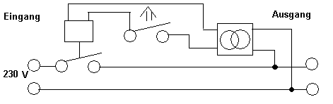

    Schaltung
    Hier noch mal als 12V version
Hits:	268
Größe:	2,6 KB

    Re: Schaltung
    Zum Thema Notaus:
    1.) @firebuster-t: Du hast Ein- und Ausgang in beiden Schaltungen verwechselt.
    2.) Die Verwendung von 230V als Steuerspannung ist zulässig und gängige Praxis.
    3.) Für 16A ist nicht unbedingt ein Schütz/Relais notwendig. Viele Markenschaltblöcke können auch direkt die Leistung schalten.
    4.) Not-Aus-Schalter müssen allpolig abschalten (VDE-Vorschrift). Anderes ist Vortäuschung einer nicht gegebenen Sicherheitsfunktion.
    5.) Warum alles so kompliziert? Einfach einen normalen Hausinstallationsschalter als Hauptschalter einsetzen. Fällt nicht auf und man muss nicht umbedingt bei einem Wohnungswechsel alles Umbauen (inkl. evtl. hässlicher Bohrlöcher, etc.).

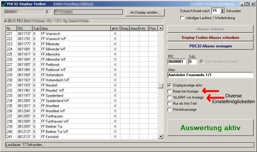

    @ Krümel und alle anderen Display-Interessierten
    Hier habe ich mal ein Screenshot von dem Programm angehängt.
    Dort kann man zu jeder einzelnen RIC diverse Einstellmöglichkeiten vornehmen.
    Es ist aber zu beachten, dass dieses Programm NUR mit dem Display funktioniert, dass ich in dem anderen Thread (Link dazu ein paar Einträge zuvor) gepostet habe !!!
    Sollte sich also schon jemand solch ein Display zulegen wollen, sollte man darauf achten, dass man das richtige erwischt...
    Hier ein Beispiel bei eBay (nicht meine Auktion, aber der selbe Verkäufer, von dem ich auch meins gekauft habe):
    http://cgi.ebay.de/ws/eBayISAPI.dll?...823128937&rd=1
Hits:	387
Größe:	74,7 KB

    was kostet dieses display denn ,wenn ich das so kaufe ohne bei ebay zu ersteigern?

    du kannst davon ausgehen, dass wesentlich teurer ist, der gute Herr der das bei Ebay verkauft, kauft - wie man sieht - in großen Mengen.
    Habe bei Ebay letzens einen Schlüsselschalter gekauft, der im Baumarkt 59,00€ kosten sollte und bei Ebay habe ich 13,49€ im Sofort-Kauf dafür bezahlt.

    Soweit ich informiert bin, gibt es dieses Display in Deutschland garnicht zu kaufen. Zumindest diesen Typ nicht.
    Nach längerem googlen habe ich nur eine FIrma in China oder Hong Kong gefunden. Eizige Bezugsquelle wäre meines Wissen also nur eBay, bzw. du kannst den Verkäufer ja auch mal so anschreiben, ob du es außerhalb von eBay bekommst...

    zu 1 Ich hab das absichtlich so geschaltet dass wenn man 2mal auf den taster kommt nicht alles wieder an geht ( wird via Hand wieder resetet)
    zu 2 so ist es einfacher; ich habe es nur mit 12 V gemacht weil ich die eh im Zimmer habe und auch einen 12V schtomstoßschalter gerade zu greifen hatte
    Zu 3 mit einem knopfdruck ohne wie ein Weltmeister
    rumzuschalten
    zu 4 nimmt man halt einen zweipoligen Stromstoßschalter
    außerdem ist das keine Normale Sicherheitsfunktion sondern einfach nur um die Geräte auszuschalten oder hast du in deiner Zimmerbeleuchtung auch einen 2-Poligen Schalter
    zu 5 was kann man leichter verleden dünnes kabel mit 12V oder dickes mit 230V ( für 12 V habe ich einfach ein stück 2-Adriges Telefonkabel genommen)
    MfG Firebuster-t
    PS ich wohne in einem Eigenen Haus

    Dann ist dies kein Not-Aus-Schalter sondern ein Hauptschalter. Dann darf der aber nicht mit "Not-Aus" beschriftet oder entsprechend farbig (rot auf gelb) gekennzeichnet sein.
    Alles eine Frage der Definition, die aber wichtig ist.
    Ein Not-Aus kann gleichzeitig ein Hauptschalter sein. Ein Hauptschalter aber kein Not-Aus.
