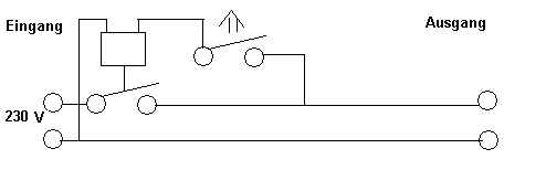

  7. #22
    4.425
    Hey fireboy!
    Das ist ganz einfach zu lösen! Die Zuleitung von dem Zimmer wird über ein Relais geführt, welches normalerweise immer aktive (angezogen) ist. Wird nun der Notaus getastet, fällt die Spanung von dem Relais, was zur Folge hat, dass das Relais abfällt und seinen Kontakt öffnet! Schon ist der Bereich spannungslos! Bei PC und Ähnlichen Sachen sicher nicht zu empfehlen!
    Gruß Etienne
  8. #23
    24.03.2004
    683
    NOTAUS
    Hi ich bin ein richtiger Baster und habe TV Stereoanlage Licht ... so umgebaut das ich ein Sromstoßschalter davor habe den ich auch via Hand betätigen kann was den vorteil hat dass es nicht dauernd strom schluckt. Ich habe um den Stromstoßschalter anzusteuern aber 12 Volt genommen ( hab eh den scanner dranhängen) hat aber den Vorteil dass man als steuerleitung ne einfache Telefonleitung nehmen kann ohne eine gewicht zu bekommen. der PC läuft weiter aber die anderen Zusatzgeräte ( Drucker, Bildschirm Scanner ...) schalten ab. der pc kann ja anbleiben um den Funk zu überwachen. diesen vorteil hat man nicht wenn man ihn wie Etienne gesagt hat in die Hauptleitung hängt
    Mfg firebuster-t
    PS die schaltung hab ich auf die schnelle gemacht
    ( kein gemeckere!!!)

  14. #29
    4.425
    Hey Leute!
    Original geschrieben von cee-jay
    ...das kannste dir in ne kleine box bauen, vorne nen schuko-stecker für die steckdose dran machen, und am ende, legste ne gewöhnliche steckdosen leiste dran...
    Genau und dann alles dranhängen: Stereoanlage, Monitor, Fernseher usw. auf das alles in Flammen aufgeht! Meine Meinung: Wer keine Ahnung von Elektrotechnik hat, sollte die Finger davon lassen!
    @firebuster-t
    Ich will ja nicht meckern, aber in deiner Zeichnung fehlt die Steuerspannung (12V) so wie es bei dir gelöst ist! Im Beispiel machste es ja wie in meinem Beispiel quasi! ;-)
    Gruß Etienne
  15. #30
    24.03.2004
    683
    Original geschrieben von Etienne
    Hey Leute!
    @firebuster-t
    Zu 1: normale steckdose hält 16 Ampere aus; der Raum ist normalerweise ja auch nur mit 16A abgesichert; mußt ja nicht den Wasserkocher, den Elektroherd, die Spühlmaschiene und den Wäschetrockner dranhänger
    Zu 2 so ist es einfacher; ich habe es nur mit 12 V gemacht weil ich die eh im Zimmer habe und auch einen 12V schtomstoßschalter gerade zu greifen hatte
    DAS BILD ZEIGT NUR DIE 230 V VERSION
    MfG firebuster-t
