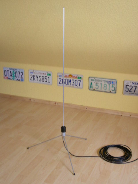

    Die "professionellen" Kathreinantennen haben alle 3 Radiale die im 135 Gradwinkel zum Strahler stehen. Ich denke wenn du ähnlich baust solltest Du optimalen Empfang bekommen.
    Ich habe mir eine bei einem Funkversand im Osten bestellt, der
    Typ baut die Antennen auch selbst. Hier ein Foto. Ich habe allerdings die Radialen etwas eingekürzt, hatte keine negativen Effekte.

    Murmel Gast
    genauso sieht meine Antenne jetzt auch aus, nur das die Radiale je 86 cm lang sind.
    Morgen kommt das Teil aufs Dach :-)

    der Strahler ist 86,3 cm lang !

    GP-4 ist die Bezeichnung für eine 4m Groundplane. Ich habe mit so eine GP 86 machen lassen. Spielt optimal. Nur die Radialen habe ich etwas eingekürzt - keine Nachteile.
