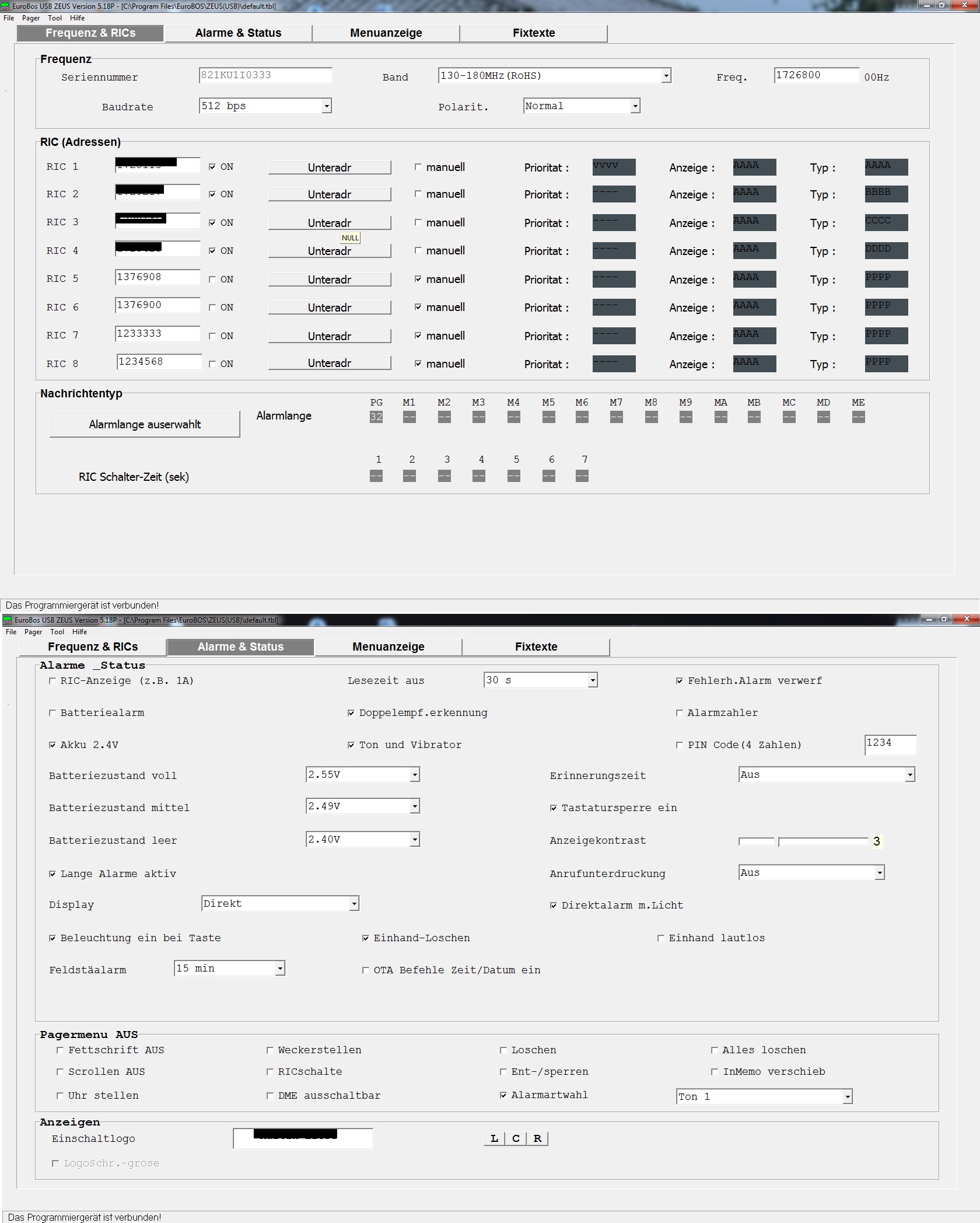

    hallo,
    habe folgendes problem bei der programmierung eines eurobos zeus mit der original software.
    auf dem melder sind 4 unterschiedliche schleifen programmiert. diese sollen alle unterschiedlich alarmieren. habe in der software 4 töne definiert aber bei auslösung alarmiert nur die 1. Schleife mit Melodie, die anderen bleiben bei Alarmierung still. was muss ich einstellen, damit es funktioniert?
Hits:	822
Größe:	524,2 KB
  12. #72
    02.03.2004
    105
    weiss nicht, ob ich helfen kann, aber ich ahb auch einen Apollo.
    Speicher doch mal die Datei mit den Programmierungsdaten auf Festplatte und schick sie mir.
    Dann schau ich mal rein. Kann aber nichts versprechen.
    Gruss,
    031
