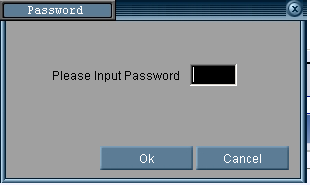

    ich suche für die software für den apollo gold al - a25 das programmpasswort hat das jemand für mich??? was ich beim programm start benötige. siehe anlage

    Passwort Apollo Gold
    Das Passwort lautet ac5678
    Software, Anleitung und Handbücher findest Du auf der offiziellen Apollo Homepage. Allerdings alles in Englisch. Da steht auch, wie die Handprogrammierung geht.
