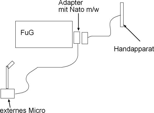

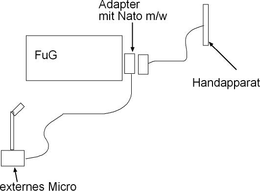

    Moin!
    Kann ich eigentlich am Fug einfach den Natostecker vom Handapparat abnehmen, einen Adapter dazischen stecken an dem ein externes Micro (Schwanenhals oder so) hängt und den Handapparat an das andere Ende des Adapter anschließen?
    Wie muss ich den Adapter verdrahten?
    Klicken Sie auf die Grafik für eine größere Ansicht
Hits:	510
Größe:	15,3 KB
