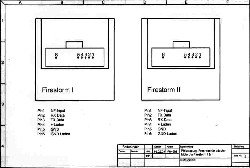

    Kann ich aus einem Ladegerät für den Firestorm I ein Prog.adapter für den Firestorm III basteln? Geht das abschlusstechnisch?

    Anbei die unterschiedliche Pinbelegung der beiden Ladestationstypen. Die Ladefunktion des Ier-Ladegeräts ist mit dem Firestorm II/III nicht kompatibel.

    Also nach deiner Zeichnung kann der 3er (3er und 2er sind gleich in der Belegung) im 1er Ladegerät geladen werden (Pin 4 und 6 sind gleich belegt).
    Das mit dem Programmieren weiß ich nicht genau, aber wenn man die Datenleitungen richtig anlegt müsste es eigendlich auch klappen.
    Viele Grüße de NSA001

    Die Ladefunktion würde ich nicht benötigen. Ich müsste doch nur den V3 Programmer nach Plan für den Firestorm III an das Ier Ladegerät anschließen, oder lieg ich da falsch? Zum Laden hab ich das LG für den FS III, andem ich aber nix rumlöten möchte.

    Du mußt halt einfach TX und RX richtig herum anschließen und alles wird gut.
    GND solltest Du an Pin 5 anschließen.
