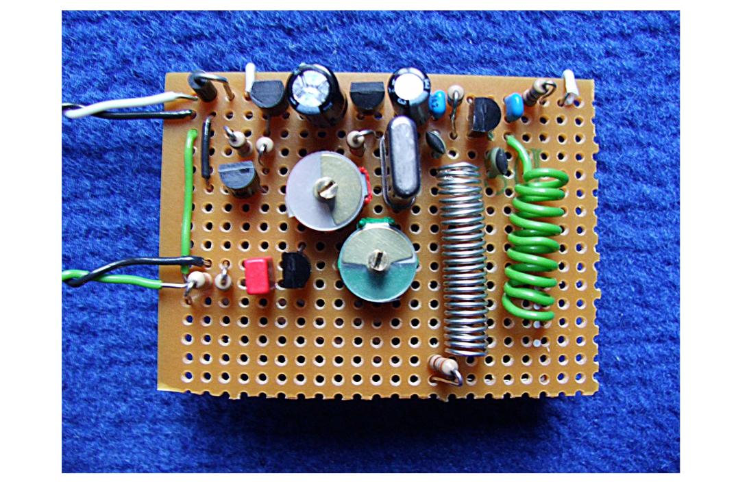

    Testsender funktioniert!!!
    Hallo Leute
    habe das Teil (Testsender1c) mit Hilfe des Bauplans von Frank [F64098] mal nachgebaut, nach meinen wünschen erweitert bzw. geändert und es funktioniert einwandfrei, dabei darf ich die Hilfe von Wolfgang [Oszillator] der mir mit Rat und Tat bei jedem Problem zur Seite stand nicht vergessen.
    Das erste hab ich genau nach dem Schaltplan aufgebaut (siehe Prototyp) und in ein Gehäuse gepackt. Danach meine neuen Ideen im Typ-2 eingebracht (siehe Schaltplan) und das ganze etwas verkleinert (Typ-2). Habs aber noch nicht in einem Gehäuse weil ich noch am erweitern bin.
    Später mehr!!!
    Das einzigste was mich an der ganze Sache etwas stört, ist dass ich kein Programm finde das unter Windows Pocsag alarmieren kann. Muss also immer noch mit PE V3.10 arbeiten. Hoffe jemand kann mir diesbezüglich unter die Arme greifen.
    Mfg Stefan

    Also mit Hilfe von Frank hast Du das Teil zum Laufen gebracht! Und die Ankopplung der Antenne und die Verschiebung des Arbeitspunktes des Sendetransistors durch den anderen Widerstand hast Du mit Frank gefunden!?! Na warte!
    * ärger, grummel, nix helf mehr! *
    Wolfgang
