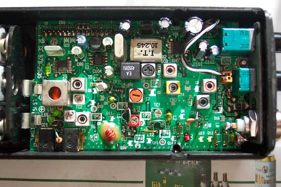

    BigHam Gast
    AE80H
    Habe mal ein Bild angehangen vom innenleben.
Hits:	241
Größe:	67,0 KB

    Ich hab mir schon das passende Mono-Kabel bebaut , womit ich den Scanner mit der SC verbinde . Das hab ich dann an alle möglichen TP´s und an GND gehalten und ne 5-Ton folge "gesendet". Hab leider nix im FME gehört ( lag 30cm daneben ) .
    JA , der TP4 hat bei mir auch keinen Stift , sondern nur einen kleines Lötauge .

    Ich würd für den Anfang am PC einfach mal Musik laufen lassen und dann in Ruhe suchen. Wenn dann im Melder die Musik zu hören ist, dann ist das ja genauso gut. Nur die Musik läuft halt ständig und man hat die Hände frei. Auch GND am besten mal dauerhaft irgendwo festmachen. Dann ist das als Fehlerquelle schonmal weg.
    Dann würde ich die Platine mal aus dem Gehäuse bauen und die andere Seite probieren. Da wo die ganzen Leiterbahnen sind.
    Dann im Bereich des Quarzes "10,452" mal alle Leiterbahnen und Lötpunkte (Nicht nur die Testpunkte) abtasten. Irgendwo MUSS das Signal gesendet werden.
    Nicht aufgeben !!!
    Gruß Joachim

    HABS !!!!
    1. Kabel an GND
    2. Kabel an TP5

    @Andreas.
    Ne falsch. Rotes ODER Weißes Kabel an TP5. Nur eins von beiden. Das andere wird garnicht benötigt und kann abgeschnitten werden. Die Ummantelung, also Masse dann irgendwo an GND löten.

    So habe es jetzt auch hinbekommen
    nur bei mir:
    weißes Kabel an TP 1
    Masse an GND
    und es funzt.
