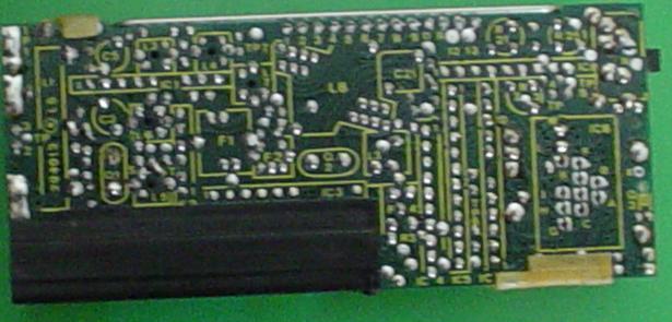

    Woran erkenne ich, ob ein RE228 ein 2m Band oder ein 4m Band ist? Quarz ist leider nicht drinnen. Sieht man das auf der Platine?

    Hmm .. Ne .. denke nicht. Die Platinen sind identisch.
    Ist ein Aufkleber drinne ? Mit Typenbezeichnung ?

    Jo nach dem Aufkleber wäre es Kanal 405, würde also passen und es steht auch Zve1 drinnen.
    Allerding gibt es die Brücke D z.B. nicht. Im anhang sind Bilder.

    Ja ist ein 4m Empfänger.
    Das sieht man an den Brücken S und T.
    Die befinden sich auf deinem Foto direkt über dem Batteriefach, rechts neben dem Quarz Q1.
    Gruß Joachim

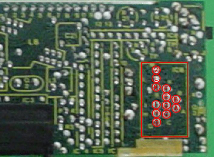

    Wie schalte ich bei dem Mithören frei?

    Die besagte Niete D setzen.

    Ja OK das weiß ich auch, die gibt es aber auf der Platine nicht *g*

    Natürlich. Die Nieten werden von rechts nach links und von unten nach oben gezählt. Also die ersteb beiden sind A, B.
    In der nächsten Reihe dann C,D,E,F usw ....
    Gruß Joachim
    18.12.2001
    4.989
    Siehe Bild !

    Vielen Dank, Also wirklich SUPER.
    Der Melder funktioniert nach dem ich jetzt einen quarz eingebaut habe und ihn abglichen gelassen habe (macht mein bruder).
    Mithören geht auch.
