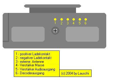

    ich habe mal eine Frage bzgl. des Motorola BMD.
    Unten am Melder (nicht am Ladegerät!!) sind 6 Kontakte.
    Das einer der Kontakte die Masse ist, der andere zum Laden und einer der den ausgewerteten Alarm an das Ladegerät weitergibt dürfte klar sein, aber dort sind ja noch mehrere Kontakte, weiß jemand wofür die und wie diese Belegt sind? Es muss ja noch welche für einen externen Lautsprecher geben, denn das Verstärkerladegerät muss ja irgendwo die Signale her haben.
    Wäre nett wenn mir jemand diese Frage beantworten könnte und evtl. die Kontaktbeleung nennen:
    Der melder liegt auf dem Lautsprecher!
    1 2 3 4 5 6
    Gruß Michael

    Guck mal auf meiner Homepage bei den FMEs (Link unten). Unter dem Stichwort BMD gibts da auch den Schaltplan. In dem findest Du ganz rechts die Belegung. Wo jetzt rechts oder links ist weiß ich leider nicht.

    Jetzt hab ichs.
    Guck dir mal das Layout der Platine an. (auch auf meiner Seite)
    Da wirds dann eindeutig.
    Gerrit Peters
    Lauschi Gast
    So habe hier mal was gemalt, falls nochmal jemand danach sucht!
    Gruß Michael

    Wäre schön wenn mir noch jemand sagen könnte, wo ich denn jetzt einen externen Lautsprecher anschließen kann, evtl. in Verbindung mit einem Verstärker!
    Gruß Michael

    Gutes Bild ! Ist immer gut, wenn man so eine eindeutige Pinbelegung hat !
    Großes Lob !

    Der externe Lautsprecher braucht in jedem Falkl noch einen Verstärker dazu.
    Ich würde Pin 2 als Masse nutzen und Pin 6 ist ja eh der Verstärker-NF. Der Kontrollausgang wird wahrscheinlich eine Spannung ausgeben, wenn ein Träger anliegt, damit der Verstärker im Verstärkerladegerät nicht immer rauscht... aber das ist nur eine Annahme...
